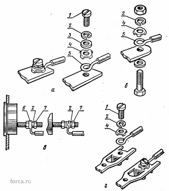

Алюминиевые жилы проводов и кабелей сечением до 10 мм2 оконцовывать наконечниками не нужно. Промышленность выпускает стандартные электроустановочные изделия, в том числе выключатели и переключатели на 6—15 А, которые обеспечивают непосредственное присоединение таких проводов.
Рис. 84. Присоединение алюминиевых жил:
а — к наборному зажиму; б — к выводу катушки аппарата; в — к выводу измерительного прибора; г — к зажимам счетчика СО; 1 — винт; 2 — стандартная пружинная шайба; 3 — плоская шайба; 4 — ограничивающая шайба-звездочка; 5 — жила, загнутая в кольцо по ходу вращения зажимающего элемента; 6 - жила, опрессованная в кольцевом наконечнике (пистоне); 7 — гайка.
Для этой цели в них имеются пружинящие шайбы, обеспечивающие постоянное давление на провода и устройства, предохраняющие провода от выдавливания из-под контактного зажима, обычно выполняемые в виде шайбы-звездочки.
При использовании изделий, контактные зажимы которых не приспособлены для присоединения алюминиевых проводов, дополнительно ставят пружинную шайбу и шайбу-звездочку (рис. 84). Вместо шайбы-звездочки можно запрессовать конец алюминиевого провода (предварительно зачищенного и покрытого пастой) в кольцевой наконечник.
