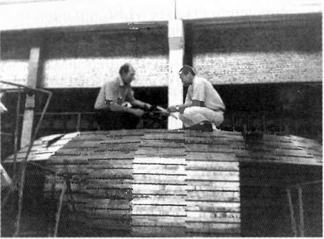

конструкции торцевых адронных калориметров
Изготовленные механические конструкции торцевых адронных калориметров
К изготовлению механических конструкций торцевых адронных калориметров удалось привлечь Минский завод им. Октябрьской революции (Республика Беларусь), а к поставке материалов для них — заводы “Красный выборжец” (латунные плиты) и Ижорский (нержавеющая и другие стали). Примечательно, что шихтой для  изготовления латунных плит явились гильзы утилизируемых артиллерийских боеприпасов ВМФ. Независимый входной контроль качества заготовок материалов осуществлялся специалистами И ЦП НИКИЭТ.
Второй, не менее важной задачей была разработка технологии монтажа торцевых калориметров в ЦЕРН и нестандартного монтажного оборудования. Напомним, что вес одного калориметра ~ 300 т, и эта конструкция должна подвешиваться консольно на высоте ~7,5 м с точностью размещения относительно центральной оси детектора не хуже ± 0,5 мм. Конструкция калориметров предусматривает и необходимые юстировочные технологические операции, обеспечивающие это требование. Нельзя сказать, что первый вариант технологии монтажа, представленный нами в ЦЕРН, встретит одобрение. Недостаточно выполнялось основное требование — минимизация количества и веса нестандартного монтажного оборудования. Немало творческих предложений пришлось проработать и отбросить, прежде чем технология удовлетворила технических экспертов ЦЕРН.

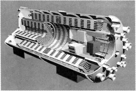

Детектор Е-391а
Детектор Е-391а

В той же области создания уникального оборудования для проведения исследований по физике высоких энергий находится и осуществляемый в настоящее время для КЕК —  Японской национальной организации по изучению этих проблем — проект механических частей трех детекторов для эксперимента Е-391 а и детекторной установки Е-391а в целом.
Исследования планируется проводить в два этапа: первый этап — на протонном синхротроне КЕК с энергией 12 GeV, второй — на строящемся ускорителе JHF с энергией 50 GeV. Для эксперимента Е-391а сконструирована новая пучковая линия в восточном экспериментальном зале синхротрона.
Задачи проекта — разработка и изготовление узлов и деталей установки: трех герметичных вакуумируемых до 10-3-10-7 мм рт.ст. баррелей (контейнеров) со встроенными калориметрами детекторов частиц, крышками и герметичными вводами для кабелей и вакуумных насосов; поддерживающих внутренних столов для дополнительных детекторов; основания с поддержками для всей конструкции. Проектирование механических частей включает разработку конструкторской документации с выбором материалов, проведение прочностных расчетов механической части установки, а также технологическую проработку выбранных решений по конструкции и материалам. Кроме того, проект включает в себя разработку сценария монтажа и необходимой монтажной оснастки. Также планируется изготовление баррелей установки. Сценарий вновь сложен: высокие точности (не более ± 0,5 мм) при монтаже детекторов и самой установки Е-391а относительно оси пучка плюс ограниченное пространство и лимитированное по грузоподъемности оборудование в экспериментальном зале помещения, где будет монтироваться установка.
Проектирование установки предполагается завершить в 2002 г., а к осени 2003 г. завершить ее монтаж.
