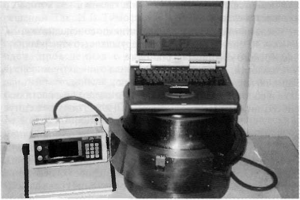

Пример достижений Центра — успешное решение проблемы акустического контроля сварных швов трубопроводов Ду300 из аустенитной стали с целью обнаружения в них микротрещин, вызванных межкристаллитной коррозией под напряжением, и предотвращения опасного развития этих дефектов. О сложности этой проблемы, с которой, как показал анализ зарубежного опыта, столкнулись фирмы Японии, США, Великобритании, говорит хотя бы то, что американцы назвали организацию такого рода контроля искусством. Заметим также, что регламентированная Госатомнадзором рентгеноскопия сварных швов на практике имела свои ограничения по возможностям обнаружения дефектов. В короткий срок совместно со специалистами ЦНИИТМАШ были разработаны методика и средства контроля, во взаимодействии с конструкторами и прочнистами НИКИЭТ намечены программы обследования сварных швов и вместе с работниками станций проконтролировано (А.С. Мокроусов, И.Ф. Щедрин, А.В. Шершов) более 10 000 швов на Курской и Смоленской АЭС. Результаты показали, что хотя межкристаллитной коррозией поражено не более 5 % сварных швов, в выявлении дефектов многое зависит от умения и опыта контролера, от его аккуратности. Чтобы исключить сильное влияние человеческого фактора, было решено создать автоматизированную систему контроля. Разработанная в ИЦД и рекомендованная ГАН система была изготовлена и в количестве 10 комплектов передана на АЭС. Сотрудники ИЦД помогают персоналу станций в освоении систем, в расшифровке получаемых результатов контроля. Такие работы уже выполнены на четырех энергоблоках и продолжаются на других. Продолжается и совершенствование системы, поскольку автоматическим контролем пока не могут быть охвачены (из-за труднодоступности) все сварные швы.
Свой вклад сотрудники ИЦД внесли, как уже упоминалось, и в разработку технологий ремонта сварных соединений, пораженных межкристаллитной коррозией. Совместно со специалистами отдела № 4 (А.А. Петров, Г.Н. Сапрыкин) и ИЦП (А.И. Аржаев, В.Я. Абрамов), в сотрудничестве с ВНИИАЭС, НИКИМТ и ЦНИИТМАШ были выработаны и обоснованы рекомендации как по совершенствованию технологии выполнения самих сварных соединений, так и по эффективным методам их ремонта. Одним из них является метод наплавки, позволяющий восстанавливать несущую способность сварного шва и минимизировать скорость роста дефектов. Планируется, что в 2003 г. этот метод будет внедрен на АЭС. В этом же году на станциях намечается использовать и разработанную технологию обжатия трубопровода.
Аппаратура системы ультразвукового контроля трубопроводов Ду 300
