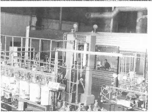

Производство сверхчистых Кr и Хе
Завод по производству сверхчистых Кr и Хе был создан в 1992 г. в г. Заречный Свердловской области на площадях Техноцентра «Лазерная диагностика и чистые технологии» по контракту с CERN (Швейцария). Технологической основой проекта завода явились разработки и исследования в рамках создания энергетического контура ЯЭДУ, в котором необходимо было поддерживать чистоту газовой смеси на уровне 0,1 vpm примесей. Технические решения по оборудованию завода защищены патентами.
Производство особо чистых Кr и Хе
За период работы завода произведено более 50 тыс. м3 сверхчистого Кr и около 4500 м3 сверхчистого Хе. Газы поставляются в Швейцарию, Германию, Францию, США, Великобританию и другие страны, причем по чистоте (не ниже 99,9999 %) газы мировых аналогов не имеют.
Основные характеристики завода:
  1. производительность по переработке Кr - Хе смеси                                                         - 10 тыс. м3/год
  2. производство сверхчистого Кr                                                                                              - 8500 м3/год
  3. производство сверхчистого Хе                                                                                             - 1000 м3/год
  4. потери продукта при переработке                                                                                       - <3 %
  5. расход жидкого азота                                                                                                              - 60 кг/м3 смеси
  6. энергозатраты на переработку 1 м3 смеси                                                                        - 40 кВт-ч

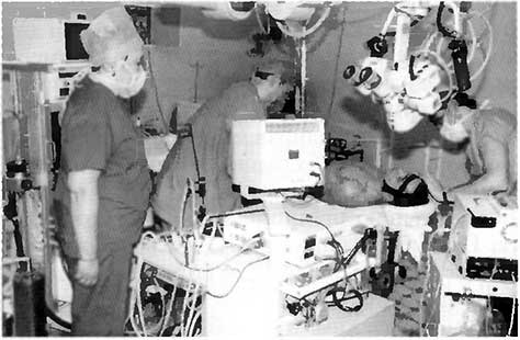

Оборудование для наркозных аппаратов ксеноновой анестезии
С 1940-х годов во всем мире проводятся исследовательские работы по оценке возможности применения ксенона в качестве анестезирующего препарата при ингаляционном наркозе. Необходимость этих исследований вызвана тем, что практически все препараты, применяемые сегодня в анестезиологии, в первую очередь наиболее распространенный препарат — закись азота, вызывают вредные побочные последствия как во время операции, так и в послеоперационный период.
Эксперименты последних лет (в Отделении экспериментальной анестезиологии университетской клиники г. Ульма, Германия; в Академии постдипломного обучения, Москва; в Отделении анестезиологии университетского госпиталя, г. Лунд, Швеция; в Медицинском университете Екей, г. Токио, Япония) показали, что ксенон, обладая более сильными наркотическими свойствами, чем закись азота, в силу своей инертности практически безопасен для пациента. Благодаря своей слабой растворимости в крови, ксенон быстро выводится из организма: с прекращением подачи газа происходит немедленное пробуждение пациента. Вредные побочные явления при использовании ксенона не зафиксированы.
Однако несмотря на преимущества ксенона перед применяемыми анестетиками, широкое использование этого инертного газа сдерживается его высокой стоимостью (средняя розничная цена в Европе около 10 долл. США за литр) и небольшими объемами мирового производства.
К началу 1990-х годов несколько медицинских центров как за рубежом, так и в России, почти одновременно подошли к пониманию необходимости решения этой проблемы путем создания установок, в которых ксенон после операции улавливается и регенерируется для повторного использования. В этом случае его расход, а следовательно, и стоимость наркоза могут быть снижены практически до уровня стоимости анестезии другими препаратами.
Таким образом, существует потребность в специализированном оборудовании для регенерации ксенона после его использования. Такой блок регенерации в НИКИЭТ разработан, прошел все стадии испытаний и продемонстрировал возможность предварительной очистки ксенона, собранного в блоках улавливания ксенона в процессе операции, его последующего компремирования и закачки в баллоны (последняя осуществляется без использования механических компрессоров).
В настоящее время изготовлены опытные образцы приставок с блоками улавливания ксенона для ксеноновой ингаляционной анестезии в количестве более 20 комплектов, испытания которых проходят совместно с клиническими испытаниями ксенона как анестетика в Клинической больнице № 3 (Волынская) Медицинского центра Управления делами Президента РФ (г. Москва), в Клинической больнице № 83 (г. Москва), в Городской больнице № 3 (г. Томск), в Областной клинической больнице г. Екатеринбурга и других клиниках. Проведено более 150 операций с использованием блоков улавливания ксенона, разработанных НИКИЭТ. Операции продемонстрировали надежную анестезиологическую защиту и отсутствие негативного воздействия ксенона на организм человека.
Ксеноновая терапия в действии
Сейчас получено разрешение на применение ксенона как фармпрепарата и начаты работы по организации сервисного обслуживания медучреждений, реализующих ксеноновую анестезию.
Следующим этапом развития ксеноновой анестезии является разработка и создание на основе уже полученных данных анестезиологической техники нового поколения, обеспечивающей широкое внедрение ксенона в клиническую практику.
Помимо ксеноновой анестезии, последние исследования показали возможность реализации в медицинской практике ксеноновой терапии, включая лечение от наркомании, эмоциональнопсихологическую разгрузку человека и т.д. Это одно из наиболее перспективных направлений в современной клинической медицине, получен патент на этот вид лечения в России и Западной Европе. В различных клиниках уже проведено более 500 ингаляций.
