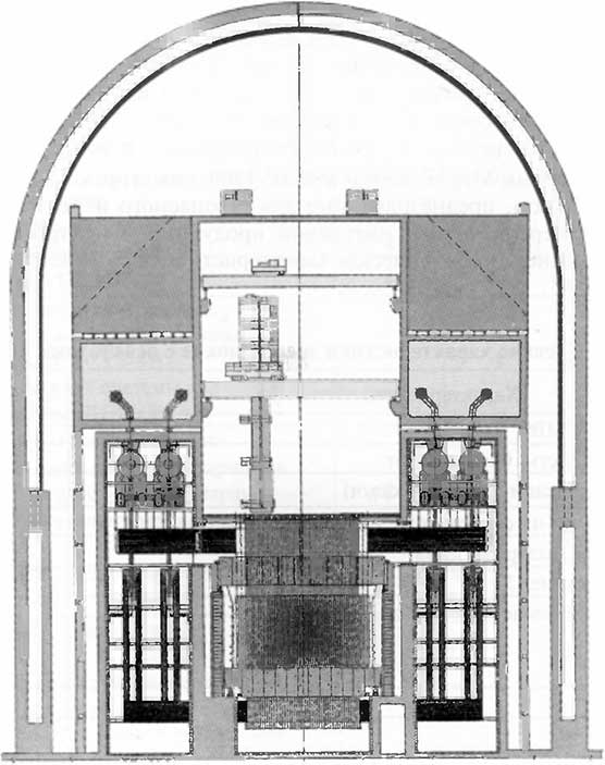

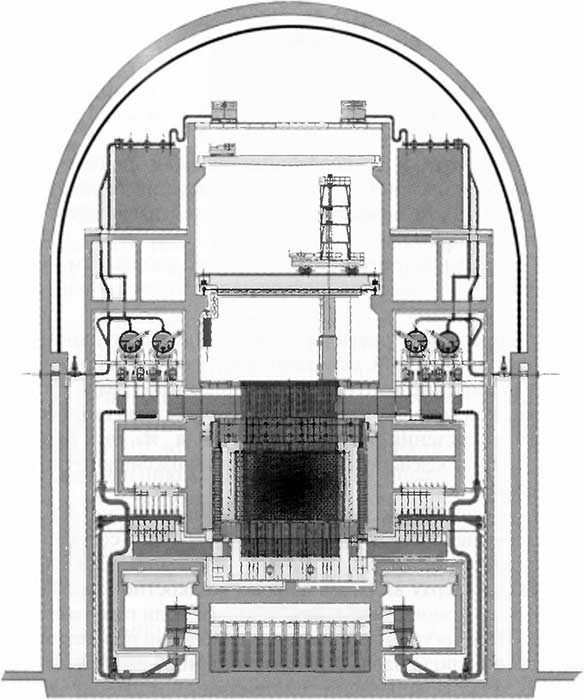

Циркуляция теплоносителя в реакторе МКЭР-1000 - естественная (в МКЭР-1500 — принудительная), интенсифицируемая струйными водо-водяными насосами (инжекторами). Инжекторы устанавливаются в сепаратор на каждую опускную трубу, по которой отсепарированная циркуляционная вода отводится из сепаратора. Из инжектора вода с напором 0,40 МПа поступает в распределительный коллектор и далее по водяным коммуникациям раздается по топливным каналам. Напор создается питательной водой, подаваемой питательными насосами в сопло инжектора. В топливных каналах вода нагревается и частично превращается в пар. Топливные каналы МКЭР подобны каналам РБМК и используют те же материалы; при этом канал реактора МКЭР-1000 состоит из одной ТВС, МКЭР-1500 — из двух. Из каналов пароводяная смесь по трубопроводам поступает в сепаратор пара, где разделяется на воду и пар. Отсепарированный пар по отводящим паропроводам, на которых установлены быстродействующая отсечная арматура и главные предохранительные клапаны, поступает в турбоагрегат энергоблока.
Продольный разрез реакторной установки МКЭР-1000
На энергоблоке с МК.ЭР-1000 предполагается установить турбоустановку типа К-1000-6.1/50 с генератором переменного тока типа ТЗВ-1100-2УЗ мощностью 1100 МВт; на энергоблоке с МКЭР-1500 — разрабатываемую для ВВЭР-1500 турбоустановку К-1500-6,9 мощностью 1500 МВт.
Перегрузка топлива и изотопной продукции в обоих проектах может осуществляться как на остановленных, так и на работающих реакторах разгрузочно-загрузочной машиной, входящей в состав перегрузочного комплекса.
Биологические защиты реакторов, состоящие из отражателя, металлоконструкций с защитными материалами, железобетонной шахты реактора, кольцевого бака с водой и стальных блоков, спроектированы таким образом, что в центральном зале во время работы реактора эквивалентная мощность дозы не превышает 8 нЗв/с, что обеспечивает возможность пребывания (при необходимости) персонала в зале.
Реакторные установки и основное оборудование вспомогательных систем, влияющих на безопасность, размещаются в контейнментах. Контейнмент состоит из двух защитных оболочек: внутренней, выполненной из металла - рассчитанной на избыточное максимальное давление 0,2 МПа во время аварии, и наружной - рассчитанной на все экстремальные внешние воздействия и выполненной из железобетона с контролируемым на герметичность кольцевым зазором между оболочками. Предусмотрена пассивная система сброса давления из контейнмента с фильтрацией сбрасываемой среды.
