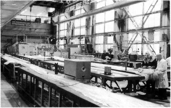

Участок изготовления датчиков внутриреакторного контроля

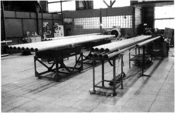

При изготовлении пеналов для хранения отработавшего ядерного топлива отработана технология импульсной аргонодуговой сварки кольцевых швов, соединяющих детали из аустенитной стали. Спроектированы и изготовлены приспособления для точной сборки деталей под сварку и для поддува аргона в корень шва, качающаяся сварочная горелка, обегающая цилиндрические поверхности свариваемых деталей и обеспечивающая высокое качество швов, в том числе и на неповоротных стыках.

пеналы для хранения отработавшего ядерного топлива
Готовые пеналы для хранения отработавшего ядерного топлива

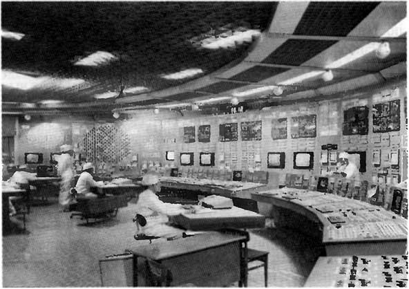

Блочный щит управления Игналинской АЭС

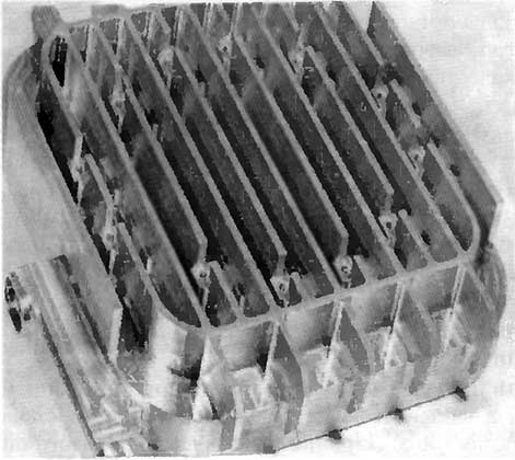

Камера криогенного замедлителя реактора ИБР-2, изготовленная с использованием системы ADEM

Свое место в работах опытного производства института заняло и решение проблем автоматизации и интеграции процессов проектирования, технологической подготовки и изготовления изделий. Внедрена и освоена система ADEM, позволившая протянуть цепочки автоматизации от конструктора к технологу и далее к оборудованию с числовым программным управлением. За время эксплуатации системы в институте разработано в электронной форме множество чертежей, более 600 технологических процессов и управляющих программ. Последние после внедрения обеспечили стабильность, точность и чистоту обработки изделий.
