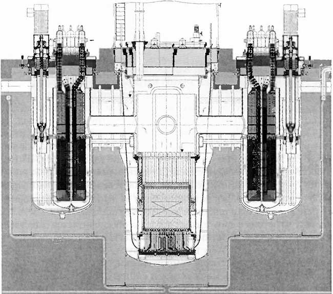

БРЕСТ-ОД-300 представляет собой двухконтурную реакторную установку, в состав которой входит реакторе парогенераторами, насосами, оборудованием системы перегрузки ТВС, системой управления и защиты, системами теплоотвода при расхолаживании, разогрева реактора, защиты установки от превышения давления, очистки газа и другими вспомогательными системами. Теплоносители РУ: в первом контуре — высококипящий химически инертный расплавленный свинец, во втором контуре — вода (пар) закритических параметров.
разрез реакторной установки БРЕСТ-ОД-300
Продольный разрез реакторной установки БРЕСТ-ОД-300

Отвод тепла от активной зоны реактора в штатных режимах эксплуатации осуществляется за счет принудительной циркуляции свинцового теплоносителя. Он главными циркуляционными насосами (ГЦН) поднимается на высоту ~2 м относительно уровня свинца в камере всаса и подается на свободный уровень в кольцевой напорной камере. Далее свинец опускается к опорной решетке активной зоны, проходит через ТВС снизу вверх, нагреваясь до температуры 540 °C, и попадает в общую сливную камеру “горячего” теплоносителя, а затем вновь подается вверх и через патрубки раздаточного коллектора поступает во входные полости ПГ и межтрубное пространство, где отдает тепло теплоносителю второго контура, проходящему внутри трубок ПГ. Охлажденный до ~420 °C, свинец поднимается затем вверх по кольцевому зазору в камеру всаса насосов, откуда снова подается насосами в напорную камеру. Создаваемая при работе насосов разница уровней “холодного” и “горячего” теплоносителя исключает неравномерность расхода свинца через ПГ при остановке одного или нескольких насосов и обеспечивает инерцию изменения расхода при быстрой остановке насосов за счет выравнивания уровней теплоносителя в напорной и всасывающей камерах.
В БРЕСТ-ОД-300 принята бассейновая конструкция расположения реактора и парогенераторов непосредственно в бетонной шахте с тепловой защитой без использования металлического корпуса. Поддержание температуры бетона в допустимых пределах обеспечивается естественной циркуляцией воздуха. Для снижения последствий возможных нарушений плотности труб парогенераторов применена интегрально-петлевая схема компоновки первого контура, при которой ПГ и ГЦН вынесены за пределы центральной шахты реактора. Такая компоновка вместе с выбранными схемами циркуляции свинца и сброса пара из газового объема реактора в систему локализации исключает попадание в активную зону опасного количества пара и опрессовку реактора. Все эти особенности схем позволили получить достаточно малый объем свинцового контура. Добавим также, что низкое давление свинца и относительно высокая температура его застывания способствует самозалечиванию трещин в оборудовании и трубопроводах контура, что исключает аварии с нарушением охлаждения активной зоны, расплавление твэлов, истечение радиоактивного свинца в помещения РУ.
Наличие внутриреакторного хранилища отработавшего топлива, удаленного от активной зоны и защищенного от радиационного излучения, позволяет ускорить и упростить выгрузку из реактора облученного топлива путем его предварительной выдержки до уровня тепловыделения, допускающего проведение перегрузочных и транспортных операций без принудительного охлаждения.
В реакторной установке БРЕСТ-ОД-300 предусмотрена пассивная многоканальная система аварийного расхолаживания (САР). Теплоотвод в ней осуществляется воздухом, циркуляция которого организована за счет естественной тяги через теплообменники трубами Фильда. При работе реактора в штатных режимах система аварийного расхолаживания находится в “горячем” резерве, и мощность системы в этом режиме минимальна, обеспечивая поддержание отводящего тепло контура при температурах, позволяющих быстро запустить систему на полную мощность. Включение САР в работу может быть осуществлено либо открытием заслонки по активному или пассивному сигналу, либо срабатыванием пассивного устройства по повышению температуры воздуха на выходе из теплообменников. Эти же теплообменники САР используются и для штатного расхолаживания реактора. Мощность, отводимая системой расхолаживания, ~1 %.
