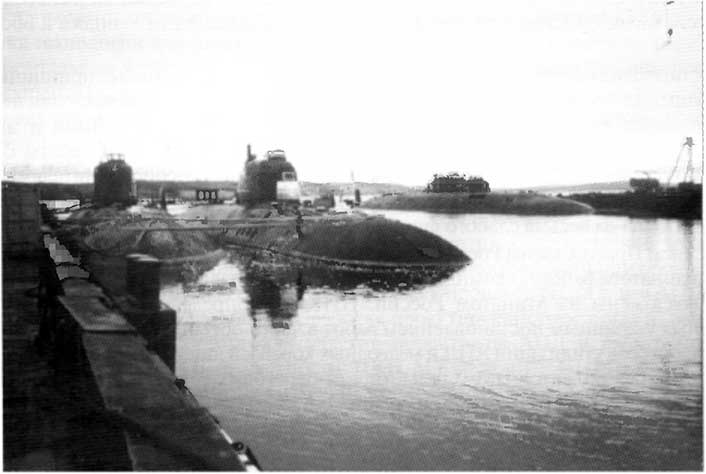

Атомные корабли и суда, как любые технические средства, имеют срок службы, по окончании которого подлежат снятию с эксплуатации с последующей утилизацией. Вывод из эксплуатации возможен также по экономическим и техническим соображениям, например вследствие аварии, а также по международным соглашениям России.
Проблема обеспечения экологической безопасности процесса утилизации атомных кораблей и судов обусловлена снятием с эксплуатации их реакторных установок, которое сопровождается выполнением в больших масштабах таких радиационно опасных технологий и операций, как выгрузка из реакторов, хранение и транспортировка отработавшего ядерного топлива, обращение с радиоактивным оборудованием и материалами корабельных ЯЭУ, обращение с жидкими и твердыми радиоактивными отходами (РАО)
Одним из основных факторов, определяющих характер и значимость этой проблемы, является ее масштабность: по состоянию на конец 2001 г. выведено из эксплуатации около 190 атомных кораблей и судов, которые временно в ожидании утилизации хранятся на плаву (абсолютное большинство их - это АПЛ). В половине из них отработавшее ядерное топливо (ОЯТ) не выгружено из реакторов.
Атомные подводные лодки ждут утилизации
Процесс снятия с эксплуатации АПЛ включает в себя следующие основные этапы, важные при анализе и оценке степени опасности технологических операций для экологии региона:
  1. вывод из эксплуатации и хранение АПЛ на плаву с ядерным топливом на борту силами и средствами ВМФ до передачи ее на утилизацию (стадия отстоя);
  2. транспортировка АПЛ из пункта отстоя на завод-исполнитель работ и передача ее на утилизацию;
  3. временное хранение АПЛ на акватории завода до начала ее утилизации;
  4. подготовка и выгрузка отработавшего ядерного топлива из реакторов АПЛ;
  5. временное хранение ОЯТ в регионе и последующий его вывоз на переработку;
  6. разделка (утилизация) АПЛ с формированием и подготовкой реакторного отсека с радиоактивным оборудованием ЯЭУ к долговременной выдержке (хранению);
  7. транспортировка и передача реакторных отсеков на хранение;
  8. долговременное (до 70 лет) хранение реакторных отсеков и последующая их утилизация.

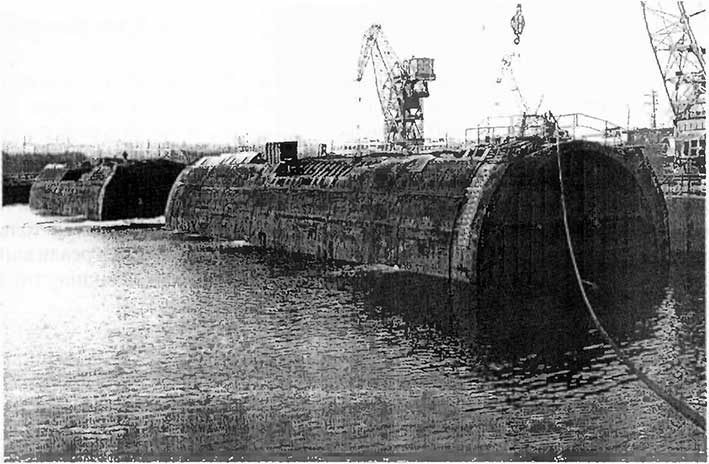

  4. реализацию способа “отсроченной” утилизации радиационно опасного оборудования корабельных РУ после долговременной его выдержки внутри реакторных отсеков (около 70 лет после остановки реактора). Выдержка реакторных отсеков производится в береговых пунктах долговременного хранения, место расположения и устройство которых определяется совокупностью технико-экономических факторов, требованиями экологической безопасности, с учетом вероятных аварийных воздействий на них природного или техногенного характера;
  5. максимально возможное использование свободных объемов реакторных отсеков для размещения твердых РАО, образовавшихся в процессе работ по подготовке и выгрузке ОЯТ из реакторов АПЛ или “исторических” твердых РАО, образовавшихся (накопленных) у исполнителей работ в процессе ремонтов и модернизаций реакторной установки.
Разработанная НИКИЭТ концепция согласована заинтересованными министерствами, ведомствами, надзорными и контролирующими органами, утверждена Минатомом России и введена в действие. Положения концепции являются основополагающими при формировании планов НИОКР, выполнении технико-экономических обоснований, разработке проектов дополнительных элементов инфраструктуры и проектно-технологической документации, транспортно-технологических схем обращения с ОЯТ и реакторными отсеками.
Реакторные блоки на плаву
Последовательная реализация положений концепции позволит снизить радиационную и экологическую опасность на всех стадиях утилизации АПЛ, сократить непроизводительный расход бюджетных и внебюджетных средств при выполнении работ, выбрать наиболее приемлемые варианты направления инвестиций, внедрить экологически чистые технологии. Необходимо отметить в этой связи, что поскольку в настоящее время береговые пункты для хранения реакторных отсеков еще не созданы, то утилизация АПЛ осуществляется по временной схеме с формированием трехотсечных реакторных блоков, которые хранятся на плаву. Таких блоков на конец 2001 г. насчитывалось 68.

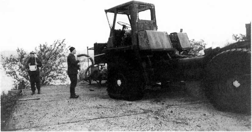

С 1999 г. начались работы по проблеме реабилитации сооружений и территорий флотских береговых технических баз хранения ОЯТ и РАО. Построенные в начале 1960-х годов, они предназначались для приема и хранения с последующей передачей в промышленность отработавшего ядерного топлива, приема и временного хранения твердых и жидких РАО, образовавшихся при эксплуатации атомных подводных лодок и надводных кораблей с ЯЭУ.
Темпы поступления ОЯТ, твердых и жидких РАО на базы существенно превышали темпы их вывоза на переработку и захоронение, в результате чего они накапливались на базах. Так, суммарная активность РАО обоих видов на береговых технических базах в Северо-западном регионе составляет около 6 300 Ки, в Дальневосточном — 160 000 Ки. Большинство зданий и сооружений, где хранятся РАО и ОЯТ, были построены 30-40 лет назад, не подвергались капитальному ремонту и находятся в весьма неудовлетворительном состоянии. Некоторые хранилища утратили герметичность, что привело к загрязнению территорий. Все это представляет угрозу экологии не только указанных регионов России, но и близлежащих государств. Отсюда — необходимость реализации комплекса работ по реабилитации этих радиационно опасных объектов. Уже сейчас видно, что этот комплекс должен включать:
  1. первоочередное восстановление на базах инфраструктур по обращению с ОЯТ;
  2. создание (до ввода в действие планируемых средств сортировки, компактирования и контейнеризации) временных хранилищ твердых РАО, отвечающих современным требованиям;
  3. организацию переработки жидких в твердые радиоактивные отходы.
Для разработки по каждому объекту конкретных проектов реабилитации и последовательности выполнения ее этапов необходимо прежде всего знание радиоэкологической обстановки на объектах. Такие исследования проводятся специалистами Отделения физики и безопасности НИКИЭТ в сотрудничестве с другими организациями. Уже полученные данные (а исследования продолжаются) позволили идентифицировать основные источники реальной и потенциальной опасности, оценить возможную эволюцию ее радиационных факторов, рекомендовать некоторые первоочередные меры по приведению объектов в радиационно-безопасное состояние.
Сотрудники конструкторско-технологического отделения института прорабатывают технические возможности подготовки вывоза ОЯТ и его дальнейшей переработки.
Обследуется радиационная обстановка на береговой базе в губе Андреева (Мурманская обл.)
Следующими этапами работ по решению проблем реабилитации береговых технических баз будут технико-экономические исследования и выбор оптимального варианта реабилитации, подготовка проектов и выполнение предусмотренных ими мероприятий. Заинтересованность близлежащих стран в быстрейшей ликвидации потенциальных экологических угроз делает возможной и желательной участие и зарубежных партнеров в этих работах.
