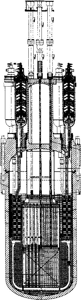

К конверсионным проектам относятся и начатые в 1994 г. в НИКИЭТ работы по созданию атомной станции малой мощности (АСММ) «Унитерм» с принципиально новыми подходами к конструкции и условиям ее эксплуатации. Реакторная установка этой станции представляет новое поколение в развитии ядерной энергетики. Ее главные особенности: модульная компоновка, конструкция, препятствующая распространению делящихся материалов, длительный срок службы активной зоны, совпадающий с ресурсом РУ, повышенная радиационная и ядерная безопасность, обеспечиваемая внутренне присущими установке свойствами и пассивностью всех ее систем.
разрез реактора АСММ «Унитерм»
Продольный разрез реактора АСММ «Унитерм»

Установка использует реактор интегрального типа. Это обеспечивает компактность оборудования и сред, имеющих естественную или наведенную радиоактивность, и повышает надежность установки за счет сокращения коммуникаций, находящихся под давлением теплоносителя первого контура. Размещение в реакторе парогазового компенсатора давления и отсутствие постоянно действующей системы очистки теплоносителя первого контура доводят интегральность оборудования до самой высокой степени.
В активной зоне реактора применены металлокерамические твэлы с оболочками из циркониевого сплава, использующие в качестве топлива диспергированный в циркониевой матрице диоксид урана с обогащением не выше 20 %. Твэлы собраны в тепловыделяющую сборку, которая практически повторяет проверенную многолетней практикой конструкцию. Размер активной зоны, ее состав и загрузка выбраны такими, чтобы обеспечить заданную кампанию и условия работоспособности.
Для компенсации избыточной реактивности использованы блокированные, выполненные в виде отдельных труб, и гомогенизированные, размешанные в топливе, выгорающие поглотители, а также поглощающие стержни, объединенные в группы. Каждая группа имеет индивидуальный привод, основой которого является шаговый двигатель. Механизмы приводов такого типа показали высокую надежность при многолетней эксплуатации. Их конструкция обеспечивает гарантированный ввод стержней в активную зону под действием силы тяжести. В качестве резервного средства для глушения реактора используется неоперативный ввод раствора соединений бора.
Активная зона обладает отрицательными температурным, плотностным и мощностным коэффициентами реактивности во всем диапазоне изменения параметров РУ, что способствует ее регулированию и благотворно сказывается на безопасности.
Для повышения радиационной безопасности передача тепла от активной зоны потребителям осуществляется по трехконтурной схеме. Теплоносителем промежуточного контура реакторной установки является вода, при этом теплоноситель может быть либо однофазным (вода под давлением), либо двухфазным (пароводяная смесь). Выбор варианта диктуется внешними требованиями к АСММ.
Все теплообменные поверхности РУ выполняются из титановых сплавов. Использован встроенный в реактор змеевиковый промежуточный теплообменник, который конструктивно объединен с секциями парогенератора в 16 парогенерирующих модулей. При разгерметизации каждый модуль с помощью запорно-отсечной арматуры может быть отключен по второму контуру. При проведении ремонтных работ парогенерирующий модуль может быть заменен.
