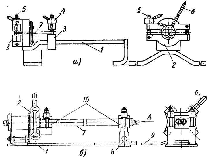

Разработаны следующие новые типы приспособлений (рис. 32). Приспособление типа МИ-189А по конструкции аналогично приспособлению МИ-189, но длина вращающейся головки (струбцины) уменьшена. Увеличено расстояние между вращающейся головкой и ползушкой. Вес приспособления снижен за счет рациональной конструкции головок. Соединитель с проводами вставляется в приспособление и зажимается концом во вращающейся головке и в невращающейся струбцине. Затем с помощью воротка соединитель скручивают на требуемое число оборотов, определяемое по инструкции в зависимости от марки и сечения соединяемых проводов и длины соединителя.
Приспособление МИ-230А разработано на базе приспособления МИ-190А, но имеет ряд изменений. Оно имеет откидной ножной упор, установленный у вращающейся головки. Упор необходим для устойчивости приспособления при монтаже проводов крупных сечений. За счет конструктивных улучшений вес приспособления несколько уменьшен.
приспособления для скручивания проводов
Рис. 32. Приспособления, разработанные ПКБ Главэнергостроймеханизации.
а —МИ-189Д для проводов А16—А50 и АС10—АС35; б — МИ-230А для проводов А70—А95; AC50—АС 185; AC25—ПС50 и ПСО-5; 1 — корпус; 2 — вращающаяся головка; 3— невращающаяся струбцина (ползушка); 4 — стяжная гайка; 5 — откидной болт; 6 — вороток; 7 — соединитель; 8 — отверстие для лома; 9 — откидной упор; 10 — сменные вкладыши.
Монтаж соединений проводов в приспособлении МИ-230А выполняется двумя монтажниками.
