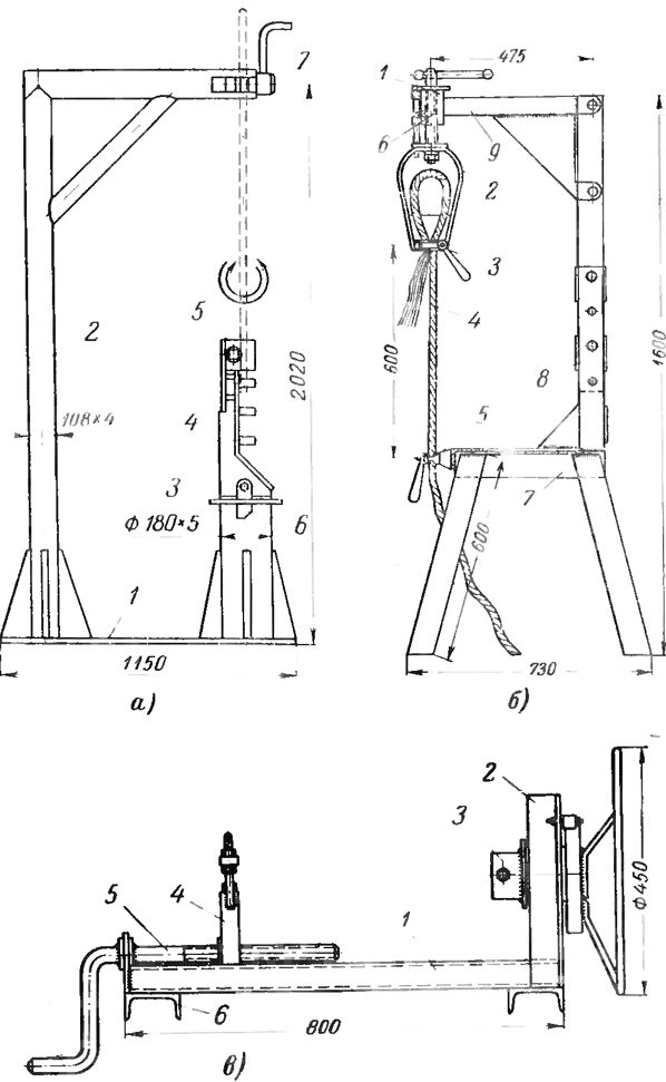

Заплетка концов троса является весьма трудоемкой операцией, поэтому следует применять облегчающие труд приспособления (рис. 9), позволяющие предварительно расслабить (раскрутить) пряди троса в заплетаемой его части. Перед заправкой в приспособление трос отрубают на нужной длине и очищают от излишков смазки. Затем трос изгибают, образуя кольцо нужных размеров, временно удерживая кольцо бандажом. Подготовленный конец троса зажимают в двух зажимах приспособления, затем раскручивают против свивки одним-двумя оборотами подвижного зажима и стопорят в этом положении. Заплетку начинают с прядей, наиболее близко расположенных друг к другу в заплетаемой и вплетаемой частях троса. Специальным проколом (стальной стержень с заостренным концом), вставляемым между прядями заплетаемой части троса в пепо-
средственпой близости от зажатого кольца, образуют полость между прядями, поворачивая прокол перпендикулярно оси троса. В эту полость вводят ближайшую по расположению прядь вплетаемого конца троса, предварительно распущенного по прядям. После первой заплетки первой пряди таким же образом вводят вторую, третью и т. д. Каждая из прядей заплетаемой части обвивается соответствующей прядью вплетаемого конца.
Приспособления для заплетки концов стальных стропов
Рис. 9. Приспособления для заплетки концов стальных стропов.
Циклы повторяют до выполнения заплетки нужной длины. Затем заплетку натягивают для уплотнения, трос освобождают из зажимов, остатки прядей обрубают, строп сворачивают и передают на испытание. Во избежание чрезмерной рыхлости заплетки не следует делать более двух оборотов при раскручивании троса, а также и оставлять трос в раскрученном состоянии дольше, чем необходимо для его заплетки. Если без приспособления (в тисках) для выполнения заплетки нужен труд двух рабочих, то с применением приспособления заплетку выполняет один человек.
Конструкции приспособлений могут быть различны в зависимости от располагаемых материалов и деталей. Приспособление может устанавливаться на фундамент, или изготавливаться с ножками, либо размещаться па подставке. Материалом служат трубы или угловая и швеллерная сталь. Трос располагается вертикально или горизонтально.
Приспособление (рис. 9,а), примененное в тресте Юговостокэлектросстьстрой, рассчитано на заплетку тросов диаметром от 8,7 до 27 мм. Приспособление состоит из плиты У для установки на фундамент, к которой прикреплены Г-образная стойка 2 с тисками 7 для зажима троса и тумба 3 с вращающейся головкой 4 с нижними тисками 5. Для удержания головки с раскрученным тросом в определенном положении служат фиксаторы 6. Трос ставят петлей книзу и зажимают нижними и верхними тисками. Головку разворачивают в направлении, обратном направлению свивки троса, до появления зазоров между прядями троса у нижних тисков. В этом положении головку закрепляют фиксаторами и затем делают заплетку обычным способом (см. выше).
Приспособление (рис. 9,6), внедренное в тресте Энергостроймонтаж изготовлено из профильной стали (уголок, лист, полоса). Оно состоит из станины 7, неподвижной стойки 8, кронштейна 9, механизма / натяжения троса 4, хомута 2 с верхним зажимом 3, нижнего зажима 5. Механизм натяжения троса имеет винт 6 с рычагом и стопор, удерживающий хомут с тросом в раскрученном положении во время заплетки. В приспособлении можно изготавливать кольцевые стропы, заплетки под коуши, сращивания стальных канатов до 30 мм.
В конструкции приспособления треста Львовсельэлектросетьстрой (рис. 9,б) предусмотрена горизонтальная рама /, на которой закреплена передняя неподвижная стойка 2. На стойке расположен зажим 3 для закрепления троса, укрепленный к подвижной втулке, которая вместе с зажимом вращается при повороте колеса-штурвала в неподвижной втулке. Задняя стойка 4 выполнена подвижной, перемещающейся в направляющих швеллерах винтом 5. Рама приварена к основанию 6, устанавливаемому на подставке или верстаке. Перемещением подвижной стойки трос натягивается или ослабляется. Вращением колеса трос, закрепленный в зажимах, раскручивается для заплетки.
Применяются также и другие конструкции приспособлений. Например, в Грозненском монтажном управлении треста Кавэлектромонтаж применили для облегчения раскручивания троса редуктор, использовав в качестве редуктора механизм регулировки тормозов грузовой автомашины. Можно выбрать в зависимости от наличия материалов и деталей, оснащенности мастерской и квалификации персонала одну из конструкции, однако любая из них должна позволять регулировать расстояние между зажимами, надежно зажимать трос, раскручивать его с фиксированием в нужном положении и натягивать трос, длина которого увеличивается во время раскручивания.

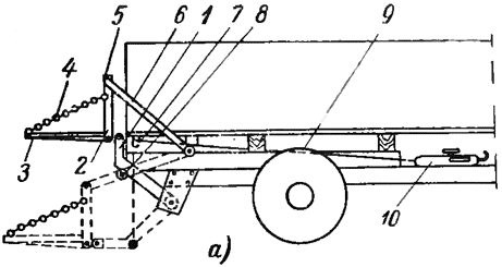

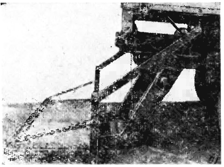

Приспособление для поднимания заднего борта
Рис. 10. Приспособление к автомашине ГАЗ-51 для поднимания заднего борта. а — схема: б — общий вид.
Грузоподъемное приспособление
Грузоподъемное приспособление к заднему откидному борту грузовой автомашины, предложенное рационализаторами Брянского управления треста Центроэлектромонтаж, позволяет механизировать погрузку небольших барабанов с проводом, сварочных трансформаторов, контейнеров с материалами общим весом до 300 кг.
На шасси автомашины (рис. 10) установлена ручная рычажная лебедка 10 с тросом 9. Трос лебедки пропущен через блок 7 и закреплен к траверсе 8 заднего борта 3. Траверса шарнирно связана с подъемными рычагами /, при повороте которых борт поднимается до уровня пола кузова автомашины. Для погрузки опускают на землю борт и накатывают на него груз (нижнее положение борта на рисунке показано пунктиром). Затем рабочий с помощью лебедки поднимает борт вместе с грузом. При этом рычаги 1 и 6 обеспечивают строго вертикальное перемещение плеча 5, к которому закреплены ось борта 2 и цепи 4, удерживающие борт в горизонтальном положении. После того как борт и пол кузова окажутся на одной высоте, груз перемещают в кузов.
