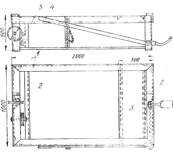

При заготовке большого числа опор эту работу необходимо выполнять централизованно, с применением рациональных приспособлений, увеличивающих производительность труда. Одним из таких приспособлений может служить стенд для сопряжения деревянных стоек опор с железобетонными приставками.
Стенд (рис. 14) имеет каркас /, изготовляемый из швеллерной угловой, полосовой и листовой стали. Установленные на каркасе ограничители 2 служат направляющими для установки приставки параллельно стойке. Площадка 3 используется для размещения необходимого при работе инструмента. Ролики 5 имеют выточки для тросов, «а концах которых устроены петли для наброса на гак тельфера, а с противоположной стороны— захват для столбов и приставок.
Стенд для сопряжения деревянных столбов
Рис. 14. Стенд для сопряжения деревянных столбов с железобетонными приставками.
Приставку захватывают поворотно-подъемным устройством с тросом и укладывают к направляющим уголкам. Затем захват с тросом одевают на столб и подтягивают его с помощью тельфера к приставке, установленной на стенде. При необходимости столб поворачивают когтеобразным захватом. Рычагом 4 прижимают столб к пасынку. На стенде соединяют бандажами стойку с приставками, просверливают отверстия для крючьев, выполняют окраску и маркируют опоры. Работы на стенде выполняет звено из двух электролинейщиков.
