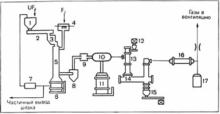

Рис. 3.4. Схема цепи аппаратов получения гексафторида урана из очищенного тетрафторида:
1 — бункер питания: 2 — шнек; 3 — распределитель; 4 — подогреватель фтора; 5 — пламенный реактор; 6 — шлакоприемник; 7 — измельчение шлака; 8 — циклотронный сепаратор; 9 — фильтр; 10 — головной конденсатор: 11, 17 — приемник гексафторида урана; 12 — бункер тетрафторида Урана;13 — хвостовой реактор; 14 — шнековая печь; 15 — приемник промежуточных фторидов; 16 — хвостовой конденсатор

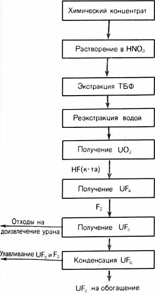

В промышленности исходным продуктом для производства гексафторида урана служит очищенная двуокись урана, которая действием фтористого водорода переводится в тетрафторид, а затем перерабатывается в гексафторид.
Производство гексафторида урана осуществляется по схеме:
  1. восстановление урана до степени окисления +4, например восстановление очищенной трехокиси водородом;
  2. получение тетрафторида урана;
  1. взаимодействие чистого тетрафторида урана с фтором.

Схема цепи аппаратов производства гексафторида урана из чистого тетрафторида урана представлена на рис. 3.4. Предварительно очищенные тетрафторид урана и фтор подают в пламенный реактор. В результате фторирования очищенного UF6 происходит почти количественный (до 99%) переход урана в газовую фазу в виде UF6.
В отходящих газах имеются избыток фтора, а также фтористый водород, кислород, азот, примеси некоторых элементов (Мо, N, В, Сr, Р, S и др.), образующие летучие фториды, и твердые частицы нелетучих фторидов, захваченные током газа. Таким образом, образующийся газ нуждается в очистке от пыли, конденсации гексафторида урана, очистке конденсированного продукта от примесей и улавливании из газовых потоков после процесса конденсации гексафторида урана фтора, фтористого водорода и других летучих соединений.
После фильтрации твердых частиц отходящие газы направляются на конденсацию в конденсаторы, которые охлаждаются различными хладагентами. Процесс конденсации носит диффузионный характер. Теплопередача при конденсации осуществляется через стенку. Необходимая для проведения процесса конденсации площадь поверхности прямо пропорциональна количеству отводимого тепла и обратно пропорциональна разности температур газа и стенки аппарата и коэффициенту теплопередачи. Коэффициент теплопередачи от газа к холодной стенке практически не зависит от скорости движения газа и в пределах 0,04—0,06 м/сек остается постоянным. В большей степени он зависит от разности температур газа и холодной стенки: при ∆t=5,6°С коэффициент теплопередачи υ=2,5 ккал/(м2-ч град); при ∆t=78,4°С υ=5,0 ккал/(м2-ч град).
Как видно из приведенных данных, по абсолютной величине коэффициент теплопередачи сравнительно невелик (его значение для кипящего слоя примерно в 50—100 раз больше). Поэтому для полной конденсации гексафторида необходимы большие поверхности теплообмена и низкая температура стенок аппарата.
Отходящие газы проходят два или три последовательно соединенных конденсатора. Сконденсированный продукт расплавляется и передается в баллоны, оборудованные запорной арматурой. Газы, содержащие несконденсированный UF6, F2, HF и фториды других элементов, направляются в пламенный реактор, где вступают во взаимодействие с UF4 с образованием промежуточных фторидов. Окончательную очистку газов осуществляют водной или щелочной обработкой в скрубберах, поглощением гексафторида металлоорганическими соединениями, восстановлением гексафторида урана трихлорэтиленом или другими восстановителями в газовой фазе и т. п.

 Для извлечения урана из отходов гексафторидного производства (рис. 3.5) применяют гидрометаллургические приемы (растворение в кислотах или щелочах), сорбционную или экстракционную очистку, получение чистых окислов или тетрафторида урана, после чего эти соединения поступают на фторирование до гексафторида урана. Суммарный выход составляет 99,99%, использование фтора близко к 99%.

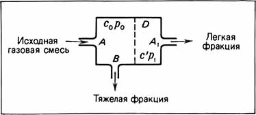

Рис. 3.6. Разделение смеси на пористой перегородке (фильтре)
