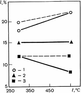

Кратковременная прочность труб из рекристаллизованных сплавов циркония с 1,0 и 2,5% N увеличивается после облучения при t=280-300°С и флюенсе 1017 нейтрон/см2; относительное удлинение при этом падает, но остается не ниже 5—10%.
Радиационное упрочнение сплавов в условиях облучения происходит таким образом, что в интервале температур 285—350°С прочностные характеристики возрастают и эффект тем больше, чем ниже температура (рис. 3.10).
