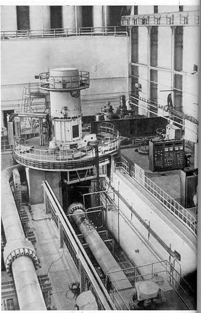

Рис. 1.17. Испытательный стенд для насоса ГЦН-195 реактора ВВЭР-1000

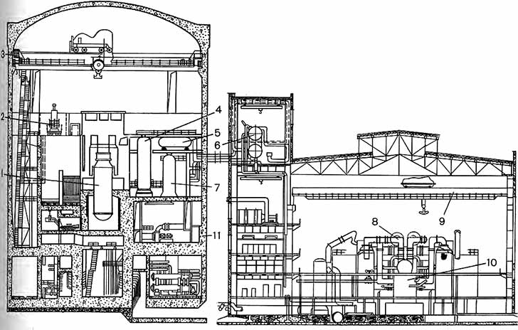

Рис. 1.18. Южно-Украинская АЭС (разрез главного корпуса)
1 — реактор; 2 — машина для перегрузки топлива; 3 — кран реакторного отделения; 4 — компенсатор объема; 5 — барботер; 6 — аварийный гидроаккумулятор; 7 — деаэратор; 8 — турбоагрегат; 9 — кран турбинного отделения; 10 — регенеративные подогреватели; 11 — защитная оболочка
