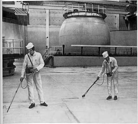

Дозиметрический контроль в реакторном зале АЭС
Рис. 5.1. Дозиметрический контроль в реакторном зале АЭС

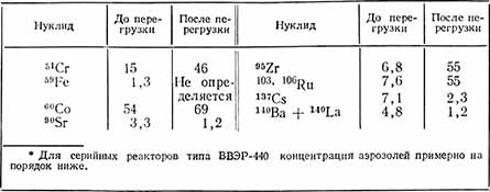

Таблица 5.1
Концентрация аэрозолей при перегрузке на I блоке Нововоронежской АЭС, 10-11 кюри/л

Облучение персонала определяется в основном проведением различных ремонтных работ (планово-профилактический осмотр и ремонт технологического оборудования, ревизия и замена отдельных элементов оборудования, частичная перегрузка ядерного топлива и модернизация реактора).
Перегрузка топлива в реакторе обычно связана с разгерметизацией оборудования. В табл. 5.1 приведена динамика состава аэрозолей при перегрузке на I блоке Нововоронежской АЭС, из которой видно, что наряду с радионуклидами наведенной активности в воздухе возрастает содержание рутения и циркония. Однако содержание радиоактивных продуктов коррозии во время перегрузки все же является определяющим.
