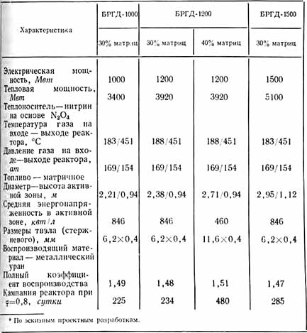

Таблица 1.11. Основные характеристики АЭС БРГД 1000—1500 Мвт (эл)*
На основе многолетних исследований ИЯЭ АН БССР с привлечением ряда других исследовательских и проектно-конструкторских организаций проводятся разработки проекта демонстрационной АЭС с газоохлаждаемым реактором на быстрых нейтронах с диссоциирующим теплоносителем N2O4 электрической мощностью 300 Мвт (АЭС БРИГ-300) как ступень к дальнейшему развитию подобных АЭС с единичной мощностью реакторов БРГД-1000 1200—1500 Мвт.
Основные теплогидравлические и физические характеристики реакторов-бридеров и переработчиков с матричным топливом на основе двуокиси урана в активной зоне приведены в табл. 1.11 и 1.12. Как показано в этих таблицах, при температуре газа на выходе из реактора 450°С, давлении 150 бар, максимальной температуре оболочки твэлов 650—680° С и подогреве газа в реакторе до 230—270° С можно достигнуть теплонапряженности 800— 1000 квт/л активной зоны.

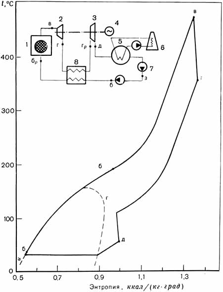

Рис. 1.29. Тепловая схема и цикл АЭС БРИГ-300:
1 — реактор; 2 — турбина высокого давления; 3 — турбина низкого давления; 4 — электрогенератор; 5 — конденсатор; 6 — «сухая» градирня; 7 — бустерный насос; 8 — регенератор

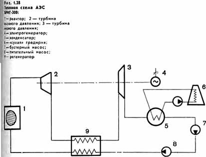

ПРИНЦИПИАЛЬНАЯ ТЕПЛОВАЯ СХЕМА АЭС С РЕАКТОРОМ БРИГ-300
Принципиальная тепловая схема АЭС БРИГ-300 (рис. 1.28) аналогична схеме АЭС большой мощности — от 100С до 2000 Мвт(эл.). Для АЭС рекомендуется отработанная на стендах ИЯЭ АН БССР одноконтурная схема охлаждения реактора с газожидкостным циклом и регенерацией при промежуточном давлении (рис. 1.29).
Теплоноситель N2O4 в жидкой фазе последовательно проходит конденсатный и питательный насосы, затем превращается в регенераторе в газ за счет тепла газа, поступающего из турбины высокого давления. Нагрев теплоносителя до максимальной температуры цикла происходит в реакторе. После реактора газ поступает в турбину высокого давления; окончательное расширение газа происходит за регенератором в турбине низкого давления. Цикл замыкается в конденсаторе, где осуществляются охлаждение теплоносителя до минимальных параметров цикла и его конденсация. Для охлаждения реактора и обеспечения безопасности и надежности работы АЭС предполагается предусмотреть три параллельные петли электрической мощностью 100 Мвт каждая.
