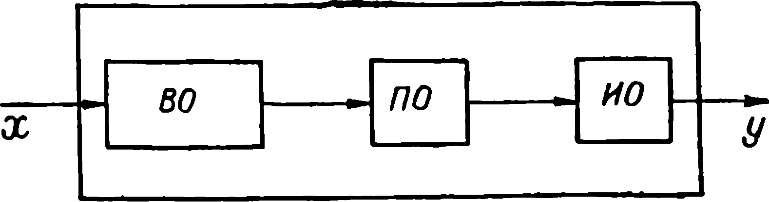

к построению датчиков с рядом промежуточных преобразований (рис. 4.48), т. е.
Рис. 8.48
Входная часть датчика, в которой входная величина х преобразуется в первый из промежуточных параметров, называется воспринимающим органом ВО; выходная часть датчика, которая осуществляет управление параметром у, называется исполнительным органом ИО. Часть датчика, лежащая между входом и выходом, называется промежуточным органом 110.
