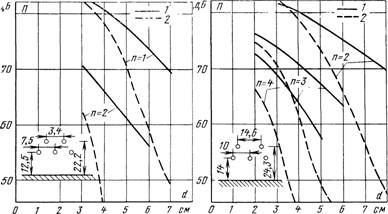

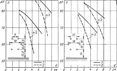

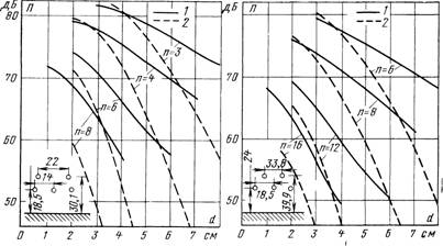

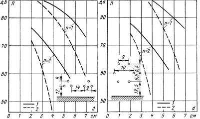

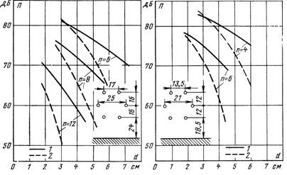

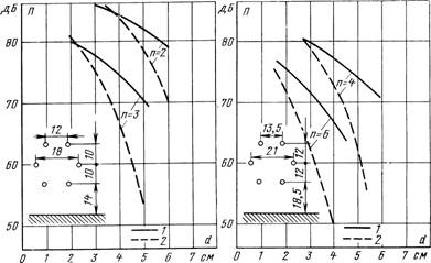

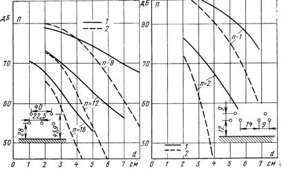

Уровни радиопомех для одноцепных линий при сильном дожде и мокром проводе приведены на рис. 3.5.1 — 3.5.5, для двухцепных линий — на рис. 3.5.6—3.5.15. Уровни радиопомех относятся к расстоянию в 15 м от крайней фазы, общепринятому удельному сопротивлению земли 100 Ом, частоте 1 МГц и полосе пропускания измерителя 5 кГп.
Рис. 3.5.1. Уровни радиопомех для одноцепной линии 362 кВ на расстоянии 15 м от крайней фазы.
1 — «сильный дождь» ; 2 — «мокрый провод».
Рис. 3.5.2. Уровни радиопомех для одноцепной линии 550 кВ на расстоянии 15 м от крайней фазы.
1,2 — см. рис. 3.5.1.
Рис. 3.5.3 Уровни радиопомех для одноцепной линии 800 кВ на расстоянии 15 м от крайней фазы.
1, 2 — см. рис. 3.5.1.
Рис. 3.5.4. Уровни радиопомех для одноцепной линии 1200 кВ на расстоянии 15 м от крайней фазы.
Рис. 3.5.6. Уровни радиопомех для двухцепной линии 362 кВ (конфигурация II типа, с глубоким расщеплением) на расстоянии 15 м от крайней фазы. /. 2 — см. рис. 3.5.1.
Рис. 3.5.5. Уровни радиопомех для одноцепной линии 15С0 кВ на расстоянии 15 м от крайней фазы.
1, 2— см. рис. 3.5.1.
Рис. 3.5.7. Уровни радиопомех для двухцепной линии 362 кВ (конфигурация II типа, с малым реактивным сопротивлением) на расстоянии 15 м от крайней фазы.
/, 2 —‘ см. рис. 3.5.1.
Рис. 3.5.8. Уровни радиопомех для двухцепной линии 362 кВ (конфигурация I типа, с глубоким расщеплением) на расстоянии 15 м от крайней фазы. 1, 2 —см. рис. 3.5.1.
Рис. 3.5.9. Уровни радиопомех для двухцепной линии 362 кВ (конфигурация I типа, с малым реактивным сопротивлением) на расстоянии 15 м от крайней фазы.
/, 2 —см. рис. 3.5.1.
Рис 3.5.10. Уровни радиопомех для двухцепной линии 550 кВ (конфигурация I типа, с глубоким расщеплением) на расстоянии 15 м от крайней фазы. 1, 2 — см. рис. 3.5.1.
Рис. 3.5.12. Уровни радиопомех для двухцепной линии 800 кВ (конфигурация I типа, с глубоким расщеплением) на расстоянии 15 м от крайней фазы.
1, 2 — см. рис. 3.5.1,
Рис. 3.5.11. Уровни радиопомех для двухцепной линии 550 кВ (конфигурация I типа, с малым реактивным сопротивлением) на расстоянии 15 м от крайней фазы. 1, 2 — см. рис. 3.5.1.
Рис. 3.5.13. Уровни радиопомех для двухцепной линии 800 кВ (конфигурация I типа, с малым реактивным сопротивлением) на расстоянии 15 м от крайней фазы. 1, 2 — см. рис. ЗЛ1.
Рис. 3.5.14. Уровни радиопомех для двухцепной линии 1200 кВ (конфигурация 1 типа, с глубоким расщеплением) на расстоянии 15 м от крайней фазы. У, 2 — см. рис. 3.5.1.
Рис. 3.5.15. Уровни радиопомех для двухцепной линии 1200 кВ (конфигурация I jnпа, с малым реактивным сопротивлением) на расстоянии 15 м от крайней фазы. /, 2 —см. рис. 3.5.1.

Пример использования расчетных кривых. Используем расчетные кривые для определения уровня радиопомех. Рассмотрим одноцепную линию 1100 кВ с горизонтальным расположением фаз. Средняя высота фазы и расстояние между ними 20 и 15 м соответственно. Фаза выполнена из восьми проводов диаметром 4,1 см каждый, диаметр самой фазы—122 см. Тросы есть, но в расчетах не учитываются. Частота измерения 500 кГц, удельное сопротивление земли 75 Ом-м. Порядок расчета уровня радиопомех следующий.
Находим базисное значение радиопомех по соответствующей кривой. В рассматриваемом случае базисная кривая должна быть взята из рис. 3.5.4. Для п=8 и диаметра проводов 4,1 см базисный уровень радиопомех составляет 70,5 дБ (в условиях сильного дождя).
Определяем поправку для напряжения 1100 кВ: по рис. 3.5.31 приблизительно —4 дБ. Определяем поправку для диаметра фазы 122 см: по рис. 3.5.32 приблизительно + 0,5 дБ. Определяем поправку для междуфазного расстояния 15 м: по рис. 3.5.3 приблизительно + 1 дБ. Определяем поправку для средней высоты 20 м: по рис. 3.5.4 приблизительно +2 дБ. Определяем поправку для удельного сопротивления земли 75 Ом-м:
по рис. 3.5.43 приблизительно +0,5 дБ. Определяем поправку для частоты измерения 500 кГц: по рис. 3.5.42 приблизительно +4,5 дБ. Определяем суммарную поправку: —4 + 0,5+1+2 + 0,5+4,5= + 4,5 дБ.
Прибавляем суммарную поправку к базисному уровню радиопомех для определения уровня помех заданной линии при удаленности места измерения от крайней фазы 15 м: 70,5+4,5=75 дБ относительно 1 мкВ/м.
