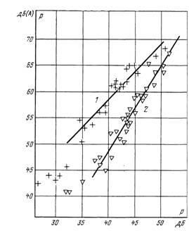

Пример корреляции между акустическим шумом [ДБ (А)] и радиопомехами показан на рис. 4.9.1 для опытной ВЛ УВН с фазой из четырех проводов, диаметром 5 см в хорошую и плохую погоду.
Рис. 4.9.1. Корреляция между звуковым давлением и радиопомехами для опытной ВЛ УВН с фазой из четырех проводов, d=5 см.
1 —’ плохая погода; 2 — хорошая погода.
Из рис. 4.9.1 видно, что в хорошую погоду рассеяние больше из-за влияния постороннего шума. Коэффициент корреляции в хорошую погоду, по-видимому, отличается от коэффициента в мокрую погоду. Подобные наблюдения были сделаны при снеге (рис. 4.9.2, 4.9.3) для двух других пучков опытной ВЛ УВН.
Данные, приведенные на рис. 4.9.2, 4.9.3, подтверждают линейную корреляцию между радиопомехами и акустическим шумом при дожде. Акустический шум при снеге относительно меньше, чем при дожде при одинаковых радиопомехах. Приведенные выше результаты подтверждают, что акустический шум и радиопомехи создаются одним и тем же явлением (главным образом стримерами положительной полярности), но разными видами короны (например, таким, как частичные разряды между проводом и падающей снежинкой), которые могут иметь большее воздействие на радиопомехи, чем на акустический шум.
