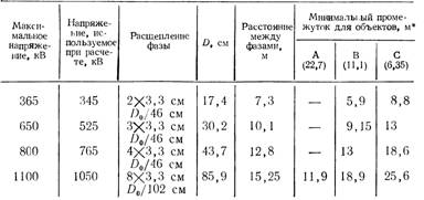

По данным табл. 8.11.1 можно вычислить определенные пределы воздушных промежутков, если известны расположение проводников и напряжение.
Высоту подвески в этих вычислениях необходимо брать равной высоте в середине пролета (минимальной высоте) плюс радиус расщепления. Плотность электрического заряда на проводнике в этой точке вычисляется исходя из допущения, что вся линия находилась на этой высоте, так как именно эта локальная плотность заряда влияет на напряженность, а не плотность заряда, связанная со средней высотой подвески.
В табл. 8.11.2 приведены минимальные воздушные промежутки, вычисленные по значениям напряженности, приведенным в табл. 8.11.2. Размеры умышленно выбраны традиционным образом, т. е. так, чтобы давать умеренно высокий предел для определенных при помощи величины I3/E промежутков.
Промежутки провод — земля вычислены для типичных линий электропередачи СВН и УВН, как показано в следующих примерах.
Был выбран грузовик размером 2,1X2,1X7,5 м, параллельный линиям и поднятый на высоту 105 см над землей. Использование объектов меньших размеров должно, очевидно, уменьшить требования к промежуткам. Для линий УВН принимали треугольное расположение проводов. Ниже указаны промежутки, удовлетворяющие условию 13=5 мА:
Напряжение линии, кВ.. 362 550 800 1200 1500
Размер промежутка, м.. 5,5 8,24 11,3 16,8 21,1
