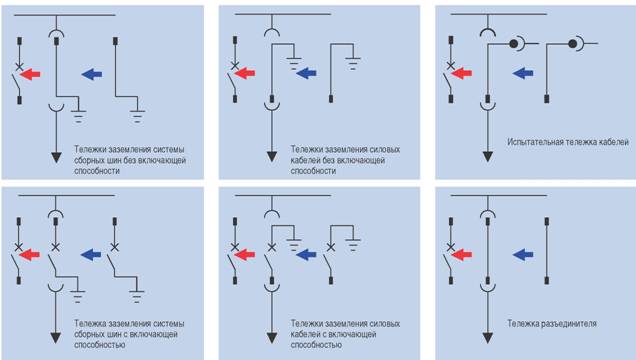

UniGear оснащается всеми сервисными тележками, необходимыми для выполнения работ при эксплуатации и техническом обслуживании КРУ. Тележки делятся на четыре различных типа:
Заземление без включающей способности.
Заземление с включающей способностью.
Испытание кабелей.
Сервисные тележки
(*) Производное от ряда HD4
Изолирование.
Заземляющая тележка без включающей способности (*)
Данные тележки осуществляют такую же функцию, как и заземлители без включающей способности. Поэтому они не способы заземлять контуры под напряжением в аварийных условиях.
Они используются для выполнения дополнительного заземления, если это требуется некоторыми условиями установки и порядком ее технического обслуживания, как гарантия для обслуживающего персонала. Использование этих тележек предполагает извлечение аппаратов из шкафов КРУ (выключатель или контактор) и их замену тележкой. Ячейки, предварительно предназначенные для применения заземляющих тележек, должны быть оснащены блокировками с ключом, которые при активировании препятствуют вкатыванию.
Данная тележка имеется в двух исполнениях:
Заземление главной системы сборных шин;
Заземление силовых кабелей.
Заземляющая тележка сборных шин при вкатывании поднимет только верхние защитные шторки и подсоединяется к контактам верхних проходных изоляторов, подключенным к верхним отпайкам, а, следовательно, и к системе сборных шин, заземляя их. Заземляющая тележка кабелей при вкатывании поднимет только нижние защитные шторки и подсоединяется к контактам нижних проходных изоляторов, подключенным к нижним отпайкам, а, следовательно, и к силовым кабелям, и заземляет их. Данные тележки можно также использовать для ячеек секционирования шин. В этом случае они заземляют одну или другую секцию сборных шин.
Заземляющее тележки с включающей способностью (*)
Данные тележки осуществляют такую же функцию, как и заземлители с включающей способностью. Они состоят из выключателей, оснащенных только верхними токоотводами (заземление сборных шин) или нижними токоотводами (заземление силового кабеля). Другие выводы выключателей закорочены и подключены медной шиной к тележке, через которую соединяются с заземленным корпусом шкафа КРУ. Сохраняются все характеристики выключателей, такие как, например полная включающая и отключающая способность под напряжением в аварийных условиях. Эти тележки используются для обеспечения очень эффективного заземления в поврежденных цепях. Они позволяют дистанционно производить быстрое отключение и включение. Использование данных тележек предполагает извлечение аппаратов из шкафа КРУ (выключателей или контакторов) и их замену тележкой. Ячейки, предварительно предназначенные для применения заземляющих тележек, должны быть оснащены блокировками с ключом, которые при активировании не допустит их вкатывание.
Эта тележка имеется в двух исполнениях:
Заземление системы сборных шин;
Заземление силовых кабелей. Заземляющая тележка сборных шин при вкатывании поднимает только верхние защитные шторки и подсоединяется к контактам верхних проходных изоляторов, подключенным к верхним отпайкам, а, следовательно, и к системе сборных шин, для включения на землю с помощью привода.
Заземляющая тележка кабелей при вкатывании поднимает только нижние защитные шторки и подсоединяется к контактам нижних проходных изоляторов, подключенным к нижним отпайкам, а, следовательно, и к кабелям, для включения на землю с помощью привода.
Испытательная тележка силовых кабелей
Данные тележки позволяют произвести испытания кабелей напряжением без прямого доступа в кабельный отсек и отсоединения кабелей от КРУ. Использование данных тележек предполагает извлечение аппаратов из КРУ (выключателей или контакторов) и их замену тележкой. Тележка при вкатывании поднимает только нижние защитные шторки и с помощью разъемных контактов подключается к контактам нижнего токоотвода, что позволяет подсоединить испытательную аппаратуру к кабелям.
Данную тележку можно использовать только при открытых дверях и в шкафах ввода/вывода.
Тележка с разъединителем (*)
Эта тележка позволяет осуществить прямое соединение верхних и нижних проходных контактов шкафа КРУ. Подключение выполнено очень безопасно посредством использования полюсов выключателей, чтобы изолировать соединительные шины от внешней среды. В ячейках ввода/вывода система сборные шины соединяются с силовыми кабелями, в то время как в шиносоединительных ячейках соединяются две разных системы сборных шин.
(*) Произведено от ряда HD4
Данная тележка используется в КРУ UniGear для соединения фидеров ввода/вывода без выключателей в радиальных сетях, производства кабельных соединений между двумя КРУ, расположенными одного против другого, шкафов объединяющих линии, а также для создания конфигурации секционирования с двумя шкафами, первый оснащен выключателем, а второй - тележкой с разъединителем. Ячейки, предварительно предназначенные для применения тележек с разъединителем, должны быть оснащены блокировками с ключом, которые при активировании предотвращают вкатывание.
