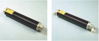

Предохранители
Контактор оснащается предохранителями среднего напряжения для защиты фидеров. Согласованность между контактором, предохранителями и элементами защиты гарантируется в соответствии со стандартами CSN EN 60470 (lEC 60470) для аппарата в классе „C".
Держатели предохранителей обычно предназначены для установки комплекта трех предохранителей среднего размера с типом расцепителя в соответствии со следующими стандартами:
DIN 43625
BS 2692
Можно использовать следующие предохранители:
Тип согласно DIN с длиной 192, 292 и 442 мм
Тип согласно BS с длиной 235, 305, 410, 454 и 553 мм Держатели предохранителей оснащены устройством для автоматического отключения, даже при срабатывании одного предохранителя. То же оборудование не позволит включить контактор, когда отсутствует хотя бы один предохранитель.
Ряд предохранителей „АББ" для защиты трансформаторов имеет типовое обозначение CEF, а ряд с типовым обозначением CEM предназначен для защиты двигателей и конденсаторов.

предохранители
Ограничен предохранителями
Выдерживаемое значения внутреннего дугового КЗ гарантируются в отсеках со стороны питания предохранителей (сборные шины и аппараты)оболочкой КРУ, а со стороны нагрузки (ввод) ограничивающими свойствами предохранителей.
Предохранитель согласно стандарту BS
Стандарты
CSN EN 60470 (IEC 60470) и IEC 60632-1 для контактора CSN EN 60282-1 (IEC 60282-1) для предохранителя
Предохранитель согласно стандарту DIN
