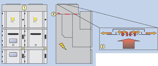

Газовый канал
UniGear всегда выполнен в исполнении устойчивом к внутренним дуговым КЗ и поэтому оснащен газовым каналом.
Канал прикреплен к верхней части вспомогательного отсека.
В устройствах, применяемых в морских установках, газы нельзя отводить просто за пределы КРУ, поэтому газовый канал всегда закрыт на обоих концах, и оснащен дымоходами вверх.
Если в некоторых случаях можно отводить горячие газы за пределы КРУ, может быть поставлен стандартный газовый канал.

Выхлопной канал газа
Клапаны
Верхние дымоходы
Дуговая вентиляционная система

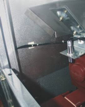

Термографическая проверка
Термографическая проверка в стандартном исполнении требуется для присоединения силовых кабелей, а иногда и на системе сборных шин.
Обычно заказчики намного чувствительнее к силовым кабелям, потому что повреждения присоединения кабелей представляют собой значительную часть всех поломок в КРУ, в то время как повреждения системы сборных шин бывают довольно редки. Термографическая проверка и контроль можно производить двумя способами:
Кратковременная проверка с помощью камеры IR (инфракрасная) с помощью надлежащего смотрового окна
Постоянный контроль с помощью датчиков IR, размещенных в КРУ

Для первой системы (кратковременной проверки) требуется камера IR и смотровое окно в каждом отсеке, который должен контролироваться. Для второй системы (постоянный контроль) требуется система SensyCal IR. Речь идет о бесконтактной системе мониторинга температуры, основанной на термодатчиках IR, присоединенных к центральной ячейке (12 датчиков можно присоединить к каждой центральной ячейке). В результате конструкционных ограничений КРУ может быть достигнута термографическая проверка на сборных шинах только с помощью системы SensyCal IR, в то время как силовые кабели могут контролироваться как с SensyCal IR, так и с камерой IR.
Что касается UniGear двухуровневой конфигурации, мы можем обратить внимание на то, что в результате конструкционных ограничений КРУ термографическую проверку можно осуществить как на сборных шинах, так и на силовых кабелях только с помощью системы SensyCal IR.
