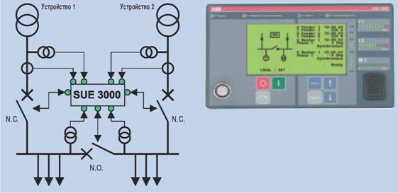

Система HSTS в конфигурации с двумя выключателями без секционирования сборных шин: Если обнаружено исчезновение напряжения в основном устройстве питания
REF542plus 2
распределительного устройства, то одновременно подаются команды на резервное устройства и отключение основного устройства.
Система HSTS в конфигурации с тремя выключателями с секционированием сборных шин: Если обнаружено исчезновение напряжения в одном из двух устройств питания, то одновременно подаются команды включения секционного выключателя и отключения      для

Система HSTS SUE 3000 позволяет достичь времени передачи, равной 100 мсек. при использовании всех обычных выключателей и 30 мсек. с вакуумными выключателями VM1 с магнитным актуаторным приводом с высокоскоростными исполнениями до 1250 A.
распределительного устройства без напряжения.
