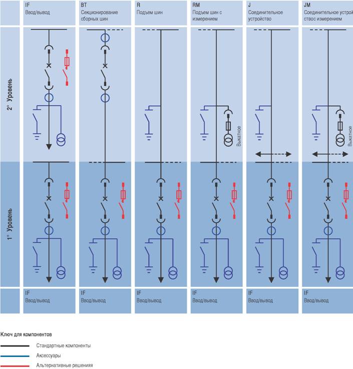

Типовые устройства и технические данные
Однополюсная схема типовых устройств

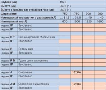

...12 кВ - ... 50 кА

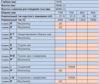

параметры
Примечания
Высота коммутационного распределительного устройства с одинарным и двойным уровнем такая же, как при двойном уровне
Для характеристики шкафов с контакторами обратитесь к стр. 22

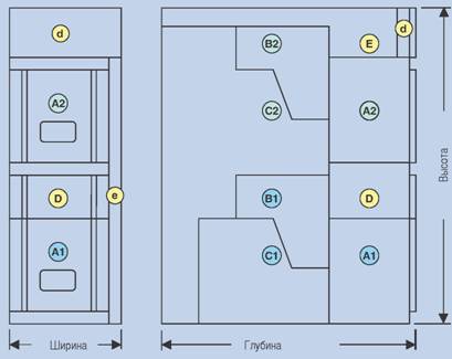

Отсеки устройств
.17,5 кВ - ... 40 кА
A Аппараты B Сборные шины C Фидер D Приборы E канал сброса газов
