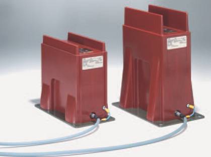

Измерительные датчики
По сравнению с обычными системами аналоговые входные уровни приборов были значительно снижены. По этой причине компания „АББ" ввела новый ряд датчиков, которые оптимально покрывают характеристики новой генерации приборов. Коммутационное распределительное устройство UniGear может быть оснащено датчиками типа KEVCD до 2500 A. Их размеры соответствуют требованиям стандарта DIN 42600 для узкого типа в исполнении среднего размера. Токовые датчики и датчики напряжения или только датчики напряжение могут быть встроены одновременно в одну и ту же оболочку из смолы. Туда же может быть встроен емкостной делитель напряжения для подключения к устройству сигнализации напряжения.

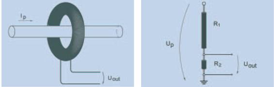

Датчик тока
Датчик тока состоит из катушки Роговского без ферромагнитного сердечника. Катушка состоит из однородной обмотки на закрытом немагнитном сердечнике постоянного сечения. Наведенное напряжение во вторичном контуре прямо пропорционально изменению производной тока. Многоцелевое устройство интегрирует сигнал для получения значения тока.
Датчики соответствуют стандарту CSN EN 60044-8 (IEC 60044-8).
Датчик напряжения
Датчик напряжения состоит из омического делителя, с
помощью которого считывается сигнал.
Омический элемент состоит из стержня, изготовленного
из керамического материала.
Выходной сигнал - это напряжение, прямо
пропорциональное первичному напряжению.
Многоцелевое устройство производит измерение,
используя коэффициент деления.
Датчики соответствуют стандарту CSN EN 60044-7 (IEC
60044-7).
Омический делитель
Катушка Роговского
Катушка Роговского
Выходной сигнал (Uout) - это напряжение (150 мВ при 50 Гц и 180 мВ при 60 Гц) пропорциональное производной тока (Ip); ток получается интегрированием сигнала.
Выходной сигнал (Uout) - это напряжение, прямо пропорциональное первичному напряжению (Up). Соотношение передачи - 10 000/1.
