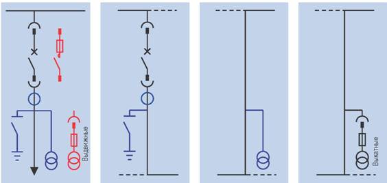

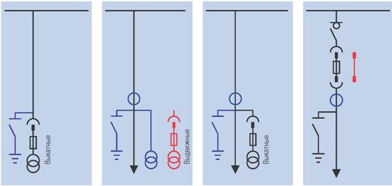

Типовые ячейки и технические данные
Однополюсная схема типовых ячеек
RM - Подъем шин с измерением
BT - Секционирование сборных шин
IF - Ввод/вывод
R - Подъем шин
M - Измерение
IFD - Прямой ввод/вывод
DF - С выключателем нагрузки
IFDM - Прямой ввод/вывод с измерением
1.10
Однополюсная схема шинных применений

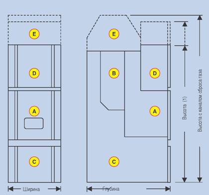

Примечания
Высота ячейки является функцией высоты приборного отсека, который имеется в исполнениях 580, 705 и 1100 мм. Приборный отсек ячеек от 3150 до 4000 A только в исполнениях 705 и 1100 мм.
В распоряжении имеется исполнение только с вакуумными выключателями
Характеристики ячеек, оснащенных контактором, указываются на страницах 20-21 (ориг.)
Характеристики ячеек, оснащенных выключателями нагрузки, указываются на страницах 24-25 (ориг.)
Отсеки устройства
A Аппарат B Сборная шина C Ввод D Приборы E Канал выпуска газа
