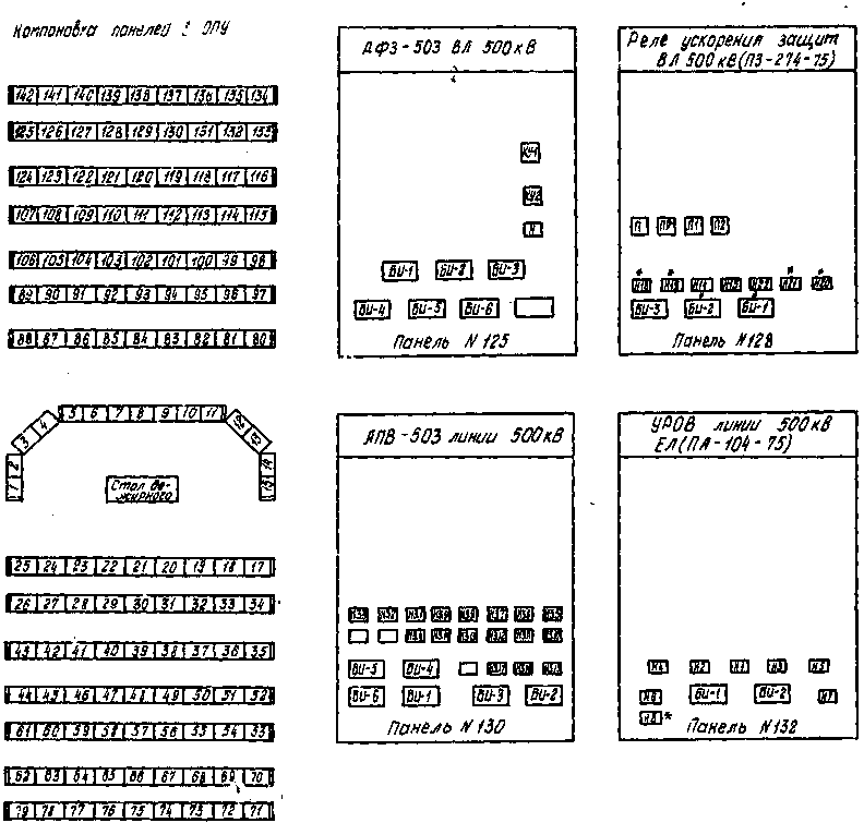

РИС.I. Схема первичных соединений

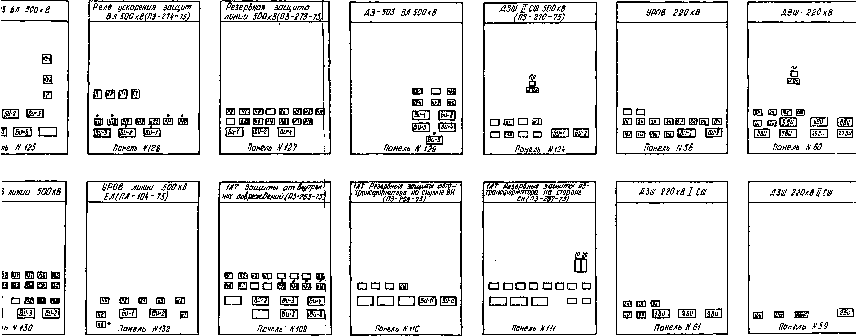

Фасады и компоновка панелей защит
Рис.2. Фасады и компоновка панелей
Примечание. Блоки испытательные и накладки, не имеющие номера, в тексте образцов программ не упоминаются как не участвующие в операции ввода той или иной зашиты.
