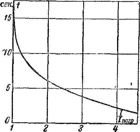

Для обеспечения избирательности срабатывания автоматов при перегрузках максимальные расцепители их устроены так, что если по истечении 2/3 выдержки времени при данной перегрузке ток снизится до 70%! тока уставки, но не менее, чем до номинального тока расцепителя, то он должен вернуться в исходное положение.
Защитная характеристика автоматов АВ
Рис. 4-21. Защитная характеристика автоматов АВ с часовым механизмом.

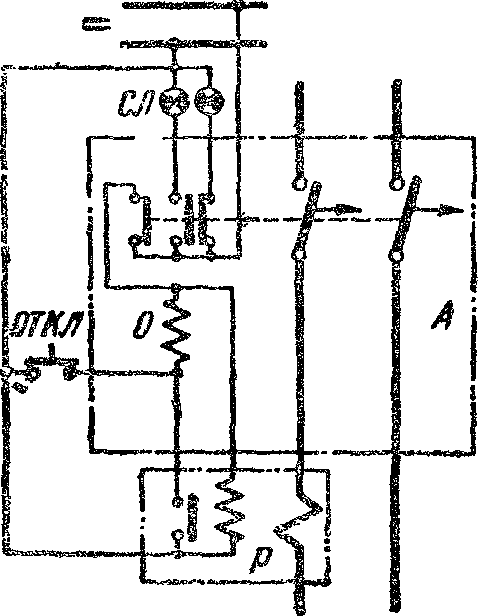

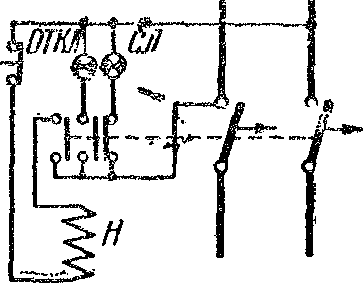

Схемы включения автоматов с ручным приводом приведены на рис. 4-22 и 4-23. Катушка независимого расцепителя включается через нормально открытые блок-контакты, так как она допускает пребывание под током не более 30 сек.

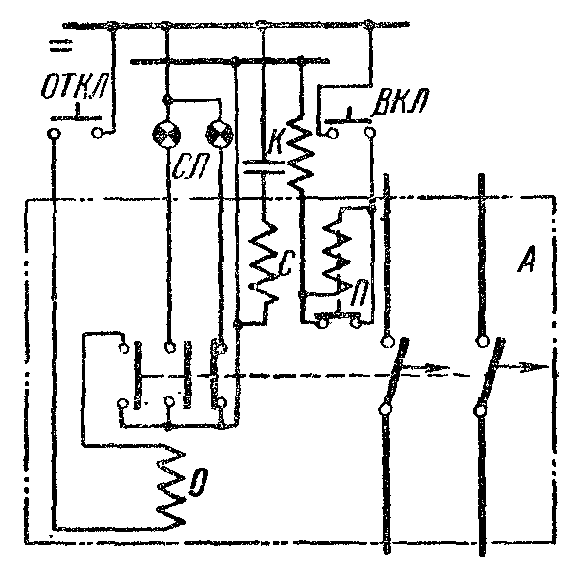

Катушка электромагнитного привода также не рассчитана на длительное пребывание под током и должна быть отключена после включения автомата. Желательно иметь автоматическое отключение во избежание перегрева ее, при этом должны быть предотвращены многократные самопроизвольные повторные включения при коротком замыкании.

Рис. 4-22. Схема включения универсального автомата с расцепителем минимального напряжения Н.
ОТКЛ—кнопка для дистанционного отключения; /1 — сигнальные лампы.
Схема включения универсального автомата А с электромагнитным приводом
Рис. 4-24. Схема включения универсального автомата А с электромагнитным приводом. О—независимый расцепитель; С— электромагнит; Я—прерыватель; К— вспомогательный контактор; СЛ— сигнальные лампы; ОТКЛ— кнопка для дистанционного отключения;
ВКЛ—кнопка для дистанционного включения.
С этой целью применяется смонтированный на автомате прерыватель (рис. 4-24). При нажатии кнопки ВКЛ включается контактор К и сердечник электромагнита механически размыкает контакт прерывателя, в результате чего уменьшается напряжение на катушке контактора (из-за введения в ее цепь катушки прерывателя Я). Контактор отключает катушку электромагнита, несмотря на то, что кнопка ВКЛ еще не отпущена. После возврата сердечника- электромагнита в исходное положение контакты прерывателя удерживаются в разомкнутом положении до тех пор, пока не будет отпущена кнопка ВКЛ. Это предотвращает самопроизвольные повторные включения. Повторное включение возможно только после отпуска и нажатия кнопки. Электромагнитный привод должен питаться от независимого источника энергии; в противном случае вообще не исключены повторные включения, вызываемые периодическим перерывом питания при коротком замыкании и восстановлением питания после его отключения.

Рис. 4-23. Схема включения универсального автомата А с независимым расцепителем О и отдельно установленным реле обратного тока Р. ОТКЛ—кнопка для дистанционного отключения; Л—сигнальные

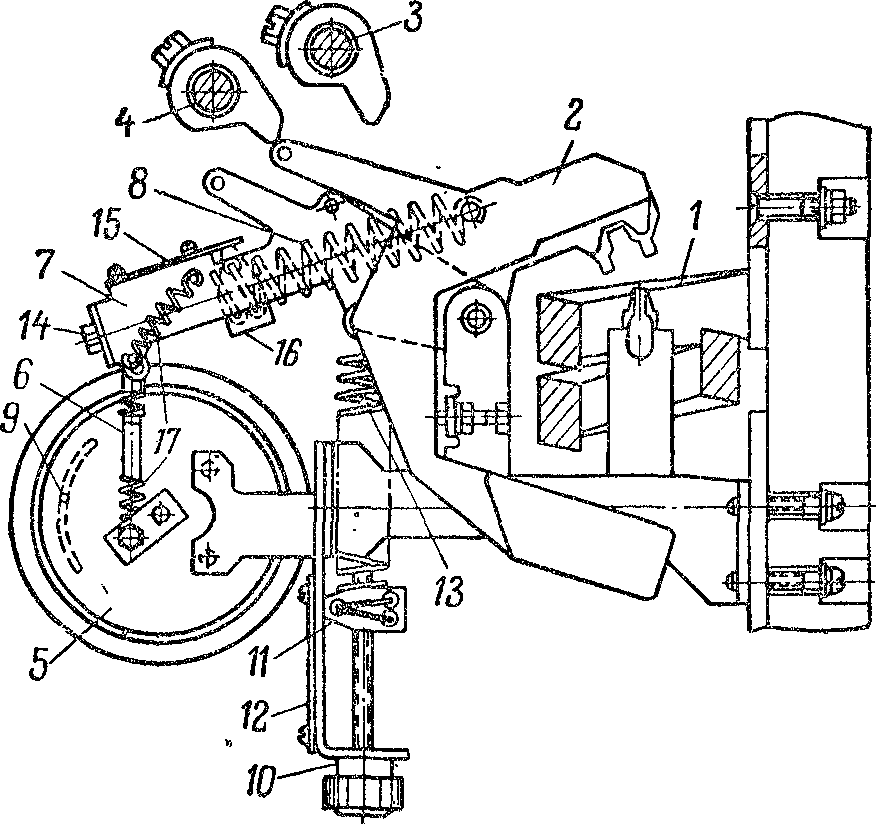

Расцепитель максимального тока автомата АВШ
Рис. 4-30. Расцепитель максимального тока автомата АВШ с обратно зависимой от тока выдержкой времени.
Тормозящее усилие механизма 5 передается якорю 2 через шарнирно присоединенную тягу 6, промежуточную скобу 7 и сильную пружину 8, которая не может растянуться под влиянием усилий, созданных током перегрузки. Угол поворота оси механизма 5, при котором в нем имеется зацепление, регулируется передвижением указателя 9, чем достигается изменение выдержки времени. После выхода из зацепления подвижная система быстро притягивается и боек промежуточной скобы 7 ударяется по кулачку отключающего валика 4, который, поворачиваясь, расцепляет механизм свободного расцепления, как это описано выше. Уставка тока замедленного срабатывания регулируется винтом 10. Указатель И показывает на шкале 12 ток уставки.
Две пружины 17 служат для того, чтобы выбрать зазоры в шарнирах в одну сторону и таким образом предотвратить сильный шум из-за вибрации при переменном токе.
При токах короткого замыкания якорь 2 мгновенно притягивается, преодолевая натяжение пружины 8. Ток уставки регулируется винтом 14. Указатель 16 показывает его значение на шкале 15. При притяжении якоря 2 его боек ударяет по кулачку валика 3, который поворачивается.

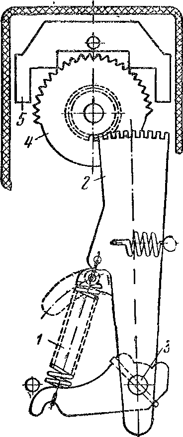

У селективных автоматов поворот валика 3 вызывает натяжение пружины 1 (рис. 4-31) замедлителя расцепления, вращение зубчатого сектора 2, анкерной шестерни 4 и колебание анкера 5, который задерживает движение сектора 2 на несколько десятых долей секунды. По прошествии установленной выдержки времени анкер выходит из зацепления и сектор 2 вызывает поворот полуоси 5 (рис. 4-28) и расцепление механизма свободного расцепления.
Избирательность отключения двух последовательно включенных селективных автоматов достигается разной выдержкой времени их замедлителей расцепления. При коротком замыкании якори расцепителей максимального тока обоих автоматов притянутся и анкера замедлителей расцепления начнут колебаться. Когда нижестоящий автомат (установленный на меньшую выдержку времени) отключится и ток в вышестоящем автомате уменьшится по крайней мере до номинального, якорь

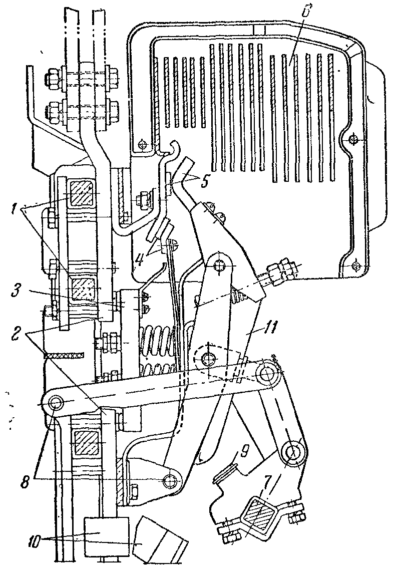

Контактная система автомата АВ15
Рис. 4-32. Контактная система автомата АВ15 на 1 500 а.
I— изолированные рейки каркаса: 2 — главные неподвижные контакты; 3 — главный подвижный контакт; 4 - предварительные контакты; 5 — разрывные контакты; 6 — дугогасительная камера с деионной решеткой; 7 — вал, приводящий в движение контакты; 8 — неподвижные шарниры рычагов контактной системы; 9 — упор, воспринимающий энергию подвижных контактов; 10 — магнитопровод расцепителя максимального тока, надетый на шину, несущую главный ток; 11—междуполюсная изоляционная перегородка.
его расцепителя и зубчатый сектор замедлителя расцепления должны вернуться в нормальное положение. Возврат якоря расцепителя вышестоящего автомата при работе во всем диапазоне сверхтоков является необходимым условием достижения селективной защиты, и поэтому магнитные системы специально проектируются так, чтобы иметь достаточно высокий коэффициент возврата (§ 5-9). На рис. 4-30 видно, что форма полюсов якоря и сердечника — довольно сложная. Она выбрана так, чтобы характеристики тяговых усилителей электромагнита соответствовали характеристике противодействующих усилий. Преимущество описанной конструкции расцепителя перед применявшейся в автоматах серии А2000 заключается в том, что не требуется питания от источника постоянного тока.
На рис. 4-32 показана контактная система автомата АВ15. Во всей серии подвижные главные контакты имеют накладки из серебро — никеля, а неподвижные — из серебро — никель — графита; предварительные контакты выполнены из меди; разрывные подвижные контакты — из меди, а неподвижные — из медь — графита. При включении вначале замыкаются разрывные, затем предварительные и, наконец, главные контакты. Размыкание контактов происходит в обратной последовательности.
