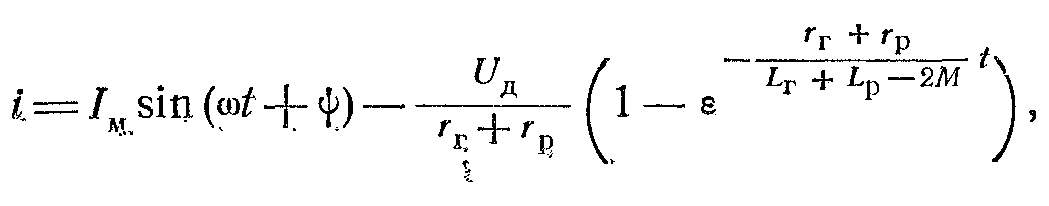

В процессе отключения цепи при размыкании главных контактов параллельно им на короткое время остаются включенными разрывные (или предварительные) контакты. Происходит перераспределение тока между цепями обоих контактов. Желательно, чтобы дуга на главных контактах существовала минимальное время. Никифоровский Н. Н. [ Л. 5-22] вывел следующее уравнение тока дуги на главных контактах:
где /м—-амплитудное значение переменного тока,
протекавшего по главным контактам до размыкания их; t — время, исчисляемое от момента расхождения главных контактов;
Ф — угол, зависящий от момента включения и параметров цепи;
U —напряжение на дуге, принимаемое за постоянную величину =?= 24 в; гт, г, Lr, Lp — активные сопротивления и индуктивности параллельных участков цепи соответственно главных и разрывных контактов;
М — взаимная индуктивность между цепью главных и разрывных контактов. Как видно из этого уравнения, ток дуги состоит из периодической составляющей и направленной против нее увеличивающейся апериодической составляющей, которая равна току, созданному внезапно появившейся э. д. с. Эта э. д. с. равна падению напряжения в дуге, в контуре, у которого активное сопротивление и индуктивность такие же, как у всего контура, в котором происходит перераспределение тока. Дуга на главных контактах погаснет, когда апериодическая слагающая станет равной мгновенному значению периодической. Анализ показывает, что для быстрого гашения необходимо, чтобы
(5-2)
и
(5-3)
т. е. надо иметь малые сопротивление и индуктивность контура, в котором происходит перераспределение тока. Чем эти величины меньше, тем меньше время горения дуги.

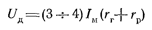

Если хотя бы одно из неравенств не выполняется, то быстрое погасание дуги возможно только при некоторых значениях угла г]; (т. е. при расхождении контактов только при некоторых фазах тока). Если оба неравенства выполняются, то энергия, выделенная в дуге на главных контактах, уменьшается при уменьшении активного
сопротивления контура, по она не может быть меньше электромагнитной энергии 0,5 IM2(Lr+Lp—2М). При
(5-4)
энергия дуги отличается не более, чем на 5%, от вышеуказанной электромагнитной энергии. Поэтому нет нужды стремиться сделать активные сопротивления меньше, чем по (5-4). Радикальной мерой уменьшения энергии дуги является снижение индуктивности контура.
