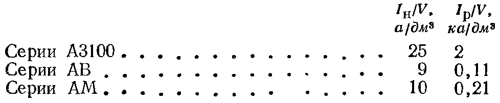

Из таблицы видно, что средние значения отношений номинального и отключаемого токов к объему составляют у трехполюсных автоматов:
Серии A3100 25 2
Серии АВ 9 0,11
Серии AM 10 0,21
