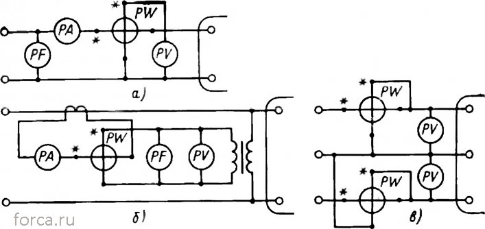

Схема измерения на малом напряжении потерь холостого хода
Рис. 115. Схема измерения на малом напряжении потерь холостого хода при однофазном возбуждении трансформатора (а), с использованием измерительных трансформаторов напряжения (б), при трехфазном возбуждении трансформатора (в)
Измерение производится по схеме рис. 115, а и б при пониженном напряжении (220—380 В) с поочередным замыканием накоротко одной из фаз и возбуждением двух других (три опыта). При этом измеряются подводимое напряжение и суммарная мощность Риз, потребляемая трансформатором и схемой измерения. Отключив схему от выводов обмотки трансформатора, измеряют в дальнейшем собственное потребление схемы и, вычитая второе из первого, определяют потери при напряжении измерения: Ртр=Риз—рсх. Потери при номинальном напряжении определяются приведением результата измерения к номинальному напряжению по
формуле
где
Роаб, Робс, Роас — измеренные потери при опытах (при одном значении напряжения, подводимого к обмоткам); Uном — номинальное напряжение трансформатора (обмотки), кВ; Uп— приложенное напряжение при измерениях, кВ; п — показатель степени, зависящий от сорта стали (принимается равным 1,8 для горячекатаной и 1,9 для холоднокатаной электротехнической стали); Ро — измеренные суммарные потери в трансформаторе.
У трехфазных трансформаторов потерн можно измерять и при трехфазном возбуждении по схеме рис. 115. В этом случае при приведении потерь к номинальному напряжению под Ро имеют в виду потерн, измеренные при трехфазном возбуждении.
Полученные при измерениях результаты сравнивают с заводскими данными. При удовлетворительном состоянии магнитопровода трансформатора отклонения от заводских данных не должны быть более 5 % для трехфазных и 10 % Для однофазных трансформаторов. В противном случае выясняется причина, устраняется дефект и измерение повторяется. Для исключения ошибок в оценке измерения производят по схемам, по которым производились измерения на заводе.
