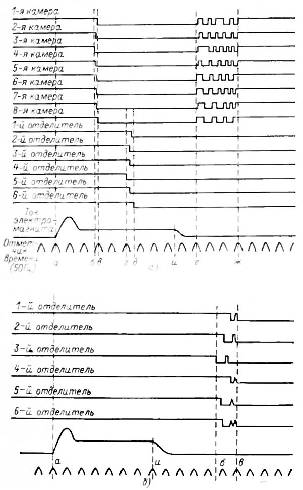

Примеры осциллограммы работы контактов воздушного выключателя
Рис. 160. Примеры осциллограммы работы контактов воздушного выключателя с воздухонаполненным отделителем при операциях отключении (с) и включении (б)
На рис. 160 показаны примеры осциллограмм работы контактов воздушного выключателя с воздухонаполненным  отделителем при операциях «Отключение» и «Включение». Расшифровываются они следующим образом.
Участок аб на рис. 160,а определяет собственное время отключения, участок бв — разновременность размыкания контактов камер, участок вг — опережение размыкания контактов камер, участок гд— разновременность размыкания контактов отделителей, участок ее — бесконтактную паузу камер при отключении, участок еж — разновременность замыкания контактов камер, участок аи— длительность отключающего импульса.
Участок аб на рис. 160,6 определяет время включения, участок аи— длительность включающего импульса.
