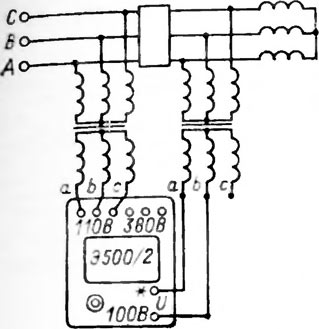

Для правильного подключения электрооборудования к действующим установкам и в некоторых других случаях следует знать чередование фаз включаемого оборудования и действующей установки, к которой оно подключается (см. § 3).
Рис. 27. Определение фазы напряжения относительно напряжения
Рис. 28. Принципиальная схема (о) и внешний вид (б) фазоуказателя типа И517
Проверяется это с помощью фазоуказателя (рис. 28). Фазы проверяемой системы напряжения  при проверке подключаются к зажимам фазоуказателя в соответствии с маркировкой выводов фазоуказателя. При прямом чередовании (А— В— С) и нажатии кнопки SB диск будет вращаться в правую сторону (в направлении стрелки), а при обратном (Л — С — В) — в левую. Фазоуказатель И517 рассчитан на напряжение от 50 до 500 В и длительность включения не более 3 с. Диапазон частот 40—60 Гц.

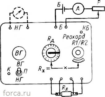

Результат измерения мостом ММВ определяется произведением делений большой (R1/R2) и малой  рукояток, установленных при балансировании моста. Основным недостатком такого моста является то, что в результат измерения входит сопротивление проводов, с помощью которых измеряемое сопротивление присоединяется к прибору. Поэтому одинарным мостом нельзя измерять сопротивление менее 1 Ом.
Сопротивления менее 1 Ом измеряются двойными мостами, в которых устранен недостаток одинарных мостов. Принципиальная схема двойного моста показана на рис. 31. Сопротивление проводов в этих мостах не влияет на результат измерения, так как сопротивления плеч моста значительно превосходят возможное сопротивление соединительных проводов. По схеме двойного моста устроен МД-6, в настоящее время промышленностью уже не выпускаемый, но еще широко используемый в эксплуатации и в наладке (рис. 32). Мост позволяет производить измерения в пределах 11 — 10"6 Ом.
Рис. 32. Внешний вид моста МД-6:
НГ —зажимы ДЛЯ присоединения наружного гальванометра; ВГ — встроенный гальванометр; Б — зажимы для батареи; R — реостат для регулирования тока; П — переключатель схемы на встроенный (ВП и наружный (НГ) гальванометры; К— кнопка точного балансирования моста; КБ — кнопка включающая батарею в схему моста; Б — источник постоянного тока 12 В на 40—60 А\ч; R- измеряемое сопротивление

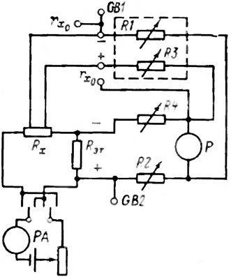

Мост Р329 (рис. 33), нашедшим широкое применение, позволяет производить измерения как по одинарной, так и по двойной схеме. Пределы измерения по одинарной схеме 103—10_3 Ом, по двойной 100—10 6 Ом.

Рис. 33. Схема моста Р329 при использовании его в качестве двойного моста. При использовании в качестве одинарного моста питание подается на GB1, GB2 а измеряемое сопротивление присоединяется к гХв (в этом случае R4 и R2 — плечи отношения, R1 — плечо сравнения)
