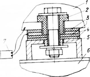

Перед монтажом рекомендуется испытать изоляцию каждой секции, из которых обычно состоит токопровод, повышенным напряжением и проверить состояние изолирующих прокладок опорных конструкций. Изолирующие прокладки внимательно просматриваются для выявления и замены дефектных, т. е. имеющих сколы, трещины, расслоения и т. п., после чего вся изоляция должна быть тщательно очищена от грязи, пыли, краски и т. д. После такой подготовки производится измерение се сопротивления мегаомметром. Сопротивление изоляции прокладок проверяется мегаомметром 1000 В по схеме, приведенной на рис. 153. Как видно из рисунка, для измерения один проводник от мегаомметра присоединяется к металлической пластине, расположенной между изоляционными прокладками, а второй проводник — к станине секции или к металлической опорной конструкции (стулу).
Рис. 153. Схема измерения сопротивления изоляционных прокладок токопровода:
1—лапа опоры; 2 — изоляционная втулка; 3 — изоляционная прокладка; 4 — стальная прокладка; 5 — металлическая втулка; 6 — поперечная белка; 7 — мегаомметр
Мегаомметром 500—1000 В проверяется также состояние уплотнений кожухов. Сопротивление их изоляции и изоляции прокладок может считаться удовлетворительным, если оно составляет не менее 0,01 МОм. Перед испытанием опорной изоляции токопровода рекомендуется измерить сопротивление изоляции всех соединенных между собой секций пофазно. Если при этом сопротивление изоляции фаз отличается друг от друга более чем в 3 раза, снова повторяют измерения сопротивления изоляции по отдельным элементам фазы с наименьшей изоляцией в целях выявления и устранения дефекта, снижающего общую изоляцию по этой фазе.

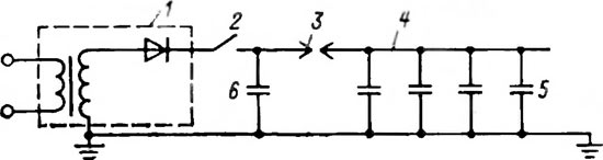

Сокращение времени обнаружения дефектных изоляторов может быть достигнуто применением импульсного метода, схема которого представлена на рис. 154.
Схема выявления дефектных изоляторов токопровода:
Рис. 154. Схема выявления дефектных изоляторов токопровода:
1— выпрямительное устройство высокого напряжения; 2 — переключатель; 3— искровой промежуток; А — токопровод; 5 — изоляторы; 6 — зарядный конденсатор
В схеме используются конденсаторная установка большой мощности (5 мкФ) и напряжения не менее 25— 30 кВ. Метод заключается в зарядке установки при напряжении 25—30 кВ и последующей разрядке на испытуемую фазу токопровода. Дефектный изолятор при разрядке должен разрушиться. Если их несколько, то для выявления всех требуется многократное повторение зарядки и разрядки до тех пор, пока процесс разрушения не прекратится. После замены всех дефектных изоляторов токопровод вновь испытывается обычным способом напряжениями, приведенными выше.
