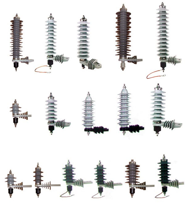

Нелинейные ограничители перенапряжения (ОПН). В последнее время для защиты электрооборудования от перенапряжений вместо вентильных разрядников применяются ОПН, в которых использованы резисторы на основе оксида цинка. Они снижают уровень коммутационных перенапряжений по сравнению с разрядниками на 30—40 %, а атмосферных — на 10—20 %. ОПН присоединяются непосредственно к фазам защищаемой сети без последовательно включаемых искровых промежутков (ИП) или с параллельно включенными искровыми промежутками (ОПИИ).
Проверка ОПН заключается во внешнем осмотре, измерении сопротивления изоляции мегаомметром 2500 В и тока проводимости. Считается, что ОПН находится в удовлетворительном состоянии, если Rиз не менее 7000 МОм (при повышенной влажности измеряется с применением экрана), а измеренный ток проводимости (по схеме рис. 152,6) не превышает следующих значений:
