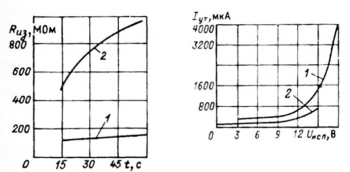

Рис. 18. Кривые изменения во времени токов сухой и влажной изоляции при приложении к ней выпрямленного напряжения
Сопротивление изоляции постоянному току Rиз является основным показателем состояния изоляции. Определение Ом, производится измерением тока утечки, протекающего через изоляцию, при приложении к ней выпрямленного напряжения.
В связи с явлением поляризации, имеющим место в изоляции, значение сопротивления  зависит от времени с момента приложения напряжения. Правильный результат может дать измерение тока утечки по истечении 60 с после приложения, т. е. в момент, к которому ток абсорбции в изоляции в основном затухает. Определение Rиз производится с помощью мегаомметров, отградуированных непосредственно в значениях сопротивления постоянному току.
Коэффициент абсорбции Кабс лучше всего определяет увлажнение изоляции. Коэффициент абсорбции — отношение, измеренного мегаомметром через 60 с с момента приложения напряжения измеренному через 15 с:
Если изоляция сухая, то коэффициент абсорбции значительно превышает единицу, у влажной изоляции он близок к единице. Объясняется это временем заряда абсорбционной емкости у сухой и влажной изоляции. В первом случае (сухая изоляция) время велико, ток заряда изменяется медленно, значения  соответствующие 15 и 60 с после начала измерения, сильно различаются. Во втором случае (влажная изоляция) время мало, ток заряда изменяется быстро и уже к 15 с после начала измерения устанавливается.
Коэффициент абсорбции является вторым основным показателем состояния изоляции машин и трансформаторов.
На рис. 19 представлены кривые изменения Rиз во времени для увлажненной и сухой изоляции.

Метод измерения токов утечки. В качестве дополни- тельного метода оценки состояния изоляции класса В, используемой в электрических машинах, в настоящее время применяется измерение токов утечки при приложении к изоляции выпрямленного напряжения различного значения, т. е. снятие характеристики
где /ут — ток утечки; UBыпр — прикладываемое к изоляции напряжение.
У машин, имеющих увлажненную изоляцию, зависимость токов утечки от приложенного выпрямленного напряжения нелинейна (рис. 20). Нелинейность тем больше, чем больше прикладываемое напряжение, что связано с явлением ионизации, наступающим при определенном напряжении и бурно после этого развивающимся. Эта закономерность используется для оценки состояния
увлажненности обмоток электрических машин. Критерием оценки служит коэффициент нелинейности Кнелин, который директивными нормами определяется как отношение сопротивления изоляции постоянному току при двух значениях тока утечки — соответствующих минимальному и максимальному испытательным напряжениям.
Коэффициент нелинейности изоляции с допустимой степенью увлажненности обычно не превышает 3.

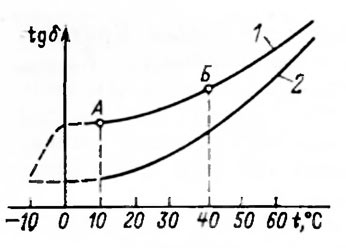

Тангенс угла диэлектрических потерь tg  зависит у одного и того же оборудования в одном и том же состоянии также от температуры и значения прикладываемого напряжения, что видно из рис. 22 и 23. С увеличением температуры уменьшается сопротивление изоляции, что приводит к соответствующему увеличению активной составляющей тока /а, определяющей диэлектрические потерн. Зависимость же tgδ от напряжения объясняется степенью ионизации, особенно бурно наступающей после критического напряжения (точка Б на рис. 23).
Для оценки состояния изоляции электрических машин tg не нашел применения, так как на него сильное влияние оказывает корона, являющаяся результатом не характеризующей состояние изоляции внешней ионизации, и связывающий состав изоляции класса В.
Измерение tg  широко используется для оценки состояния изоляции трансформаторов и вводов высокого напряжения. Измерения производятся по указанным выше причинам при температуре от 10 до 40 °С. Для удобства сравнения различных измерений tg, сделанных в различное время и в различных условиях (завод, место установки), пользуются следующими зависимостями tg  от температуры:
Измерение tg  при температуре ниже 10 °С не производится по той же причине, что и другие изоляционные измерения (см. выше).
