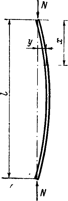

Рассмотрим известную задачу Эйлера о работе прямолинейного стержня, жестко защемленного одним концом и нагруженного только продольной сжимающей силой Ν, приложенной на другом конце (рис. 6-1).
Если сжимающая продольная сила N начинает непрерывно возрастать, то при всех ее значениях, меньших некоторого предела, стержень устойчиво сохраняет свою прямолинейную форму. Это значит, что если к стержню, например в его вершине, будет приложена некоторая поперечная сила Р, то стержень изогнется, но опять примет прямолинейную форму после снятия поперечной силы. Сказанное непосредственно подтверждается уравнением (4-4), из которого видно, что при Р=0 прогиб становится равным нулю, если выражение в скобках не превращается в бесконечность.
Рис. 6-1. Расчетная схема для определения критической силы консольного стержня

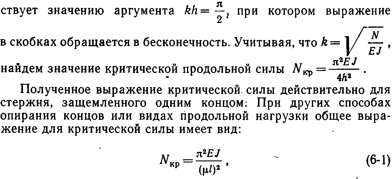

При достижении продольной силой N некоторого предела, называемого критической силой, прямолинейная форма стержня становится неустойчивой, т. е. и после снятия силы Р, вызвавшей нарушение прямолинейной формы, последняя не восстанавливается. В формуле (4-4) такое предельное значение N соответствует
В табл. 6-1 приведены значения коэффициента длины для некоторых встречающихся при расчете, опор случаев закрепления и нагрузки сжатых стержней.

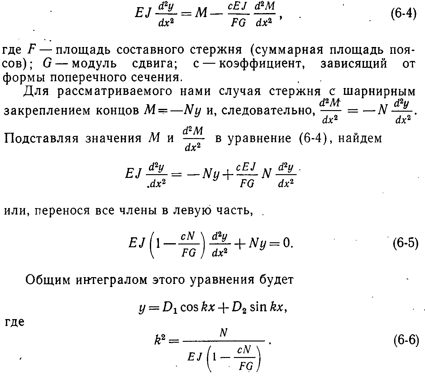

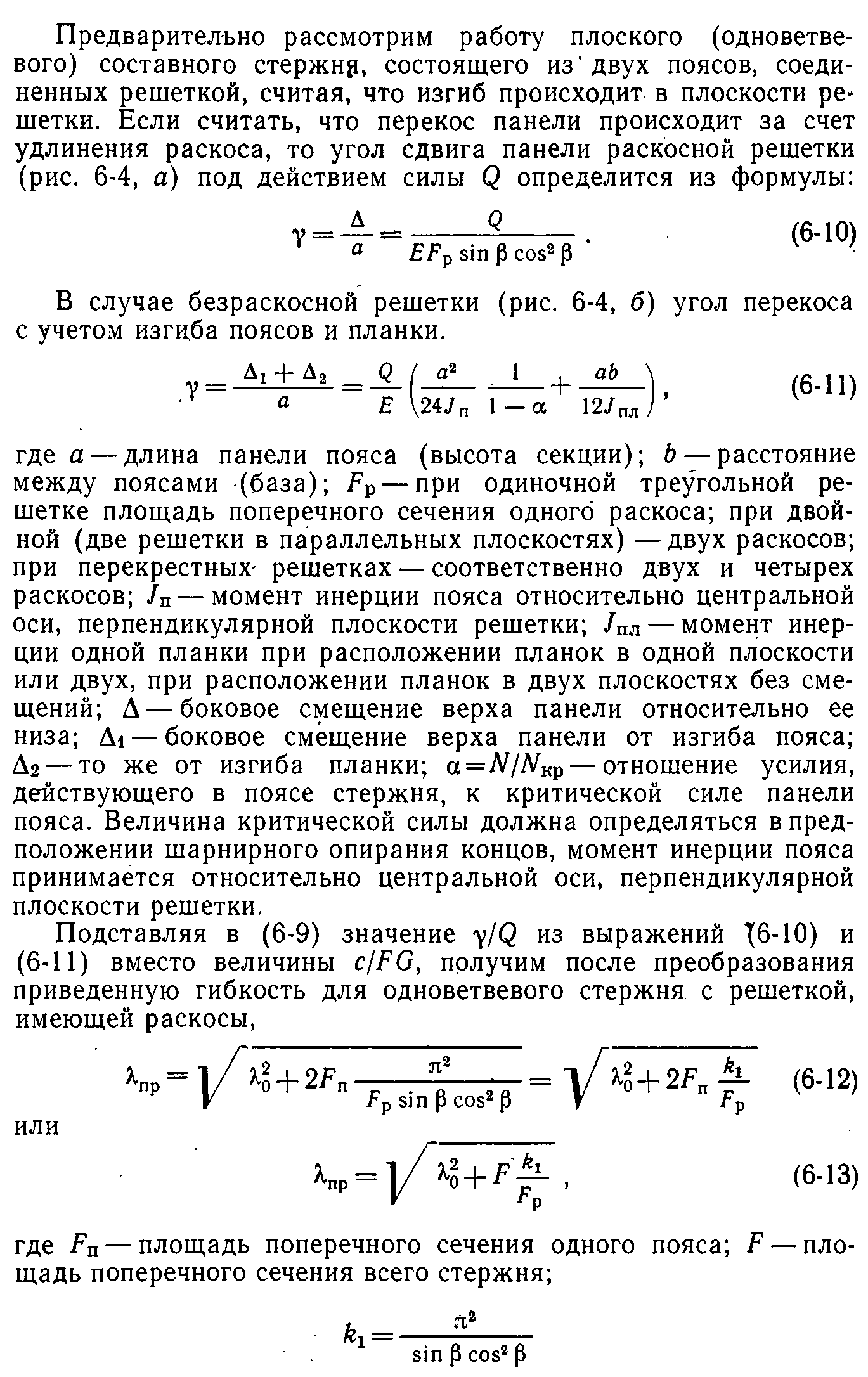

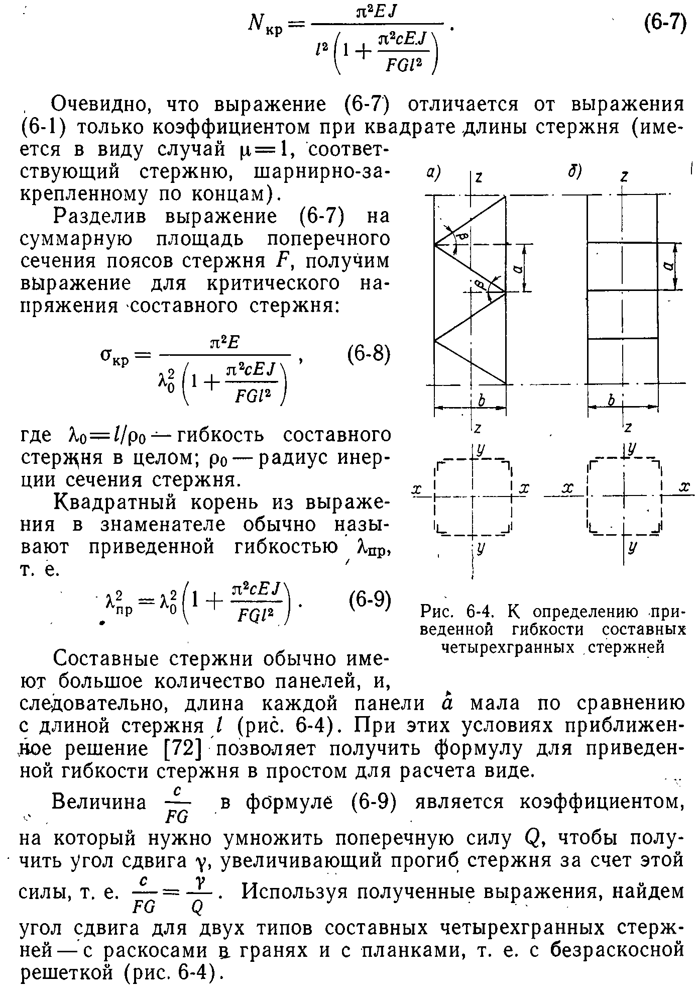

Рассмотрим сначала расчет составного стержня, шарнирно закрепленного по концам и нагруженного осевой сжимающей силой (рис. 6-3). При анализе работы сжатых и сжато-изогнутых стержней было использовано дифференциальное уравнение изогнутой оси стержня без учета влияния поперечной силы, которая возникает при искривлении стержня. Это справедливо для стержней сплошного сечения, на критическую силу которых поперечная сила Q оказывает ничтожное влияние, измеряемое сотыми долями процента. Влияние поперечной силы Q при продольном изгибе составных стержней имеющих большой момент инерции и относительно малое поперечное сечение поясов, значительно больше, и пренебрегать им в данном случае нельзя. Дифференциальное уравнение изгиба в общей форме с учетом влияния перерезывающей силы на кривизну стержня [72] будет иметь вид:
Для того чтобы прогибы имели отличающиеся от нуля значения (что соответствует моменту потери устойчивости), необходимо, чтобы kl = n, откуда находим значение критической силы

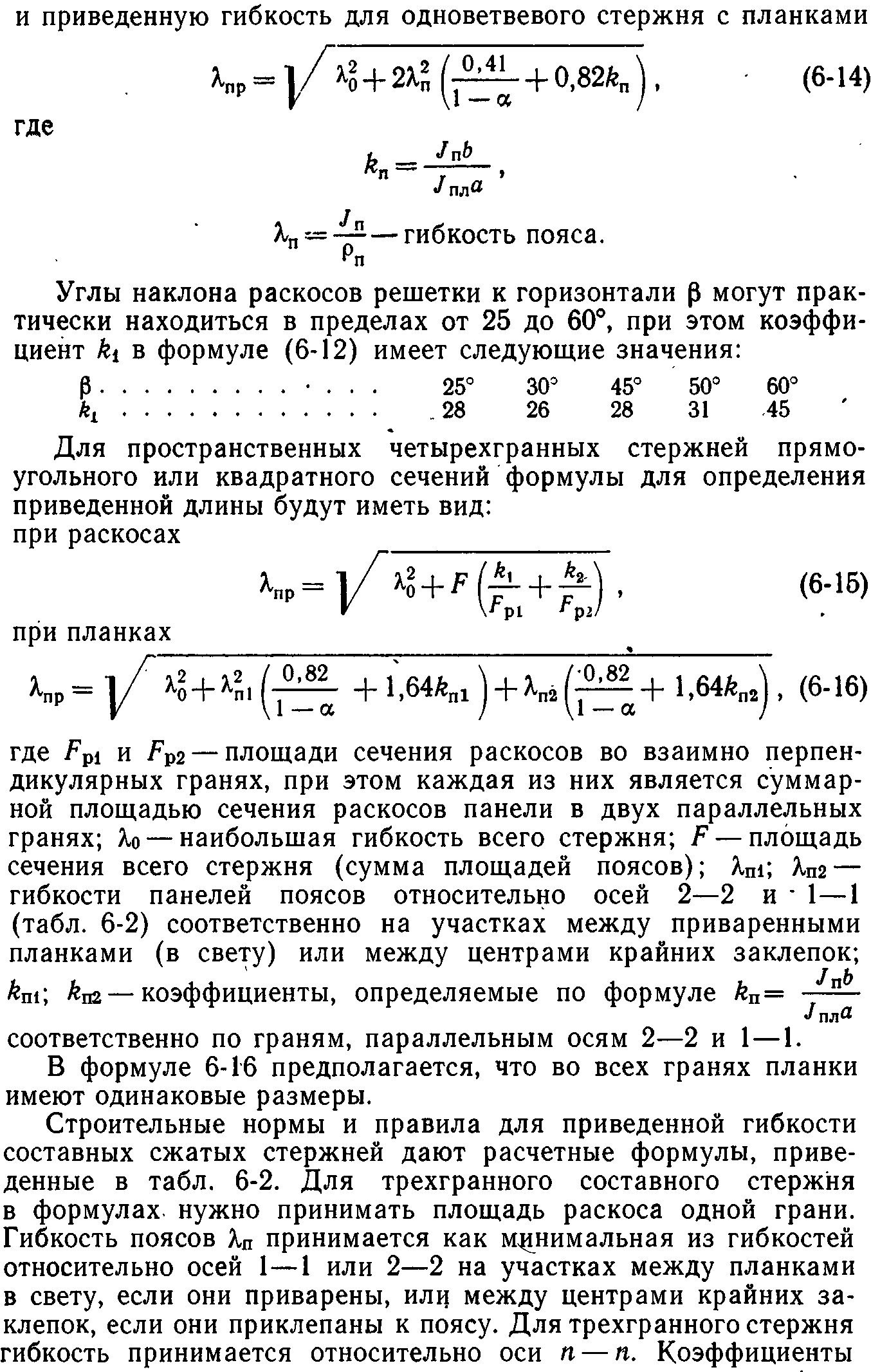

Таблица 6-2

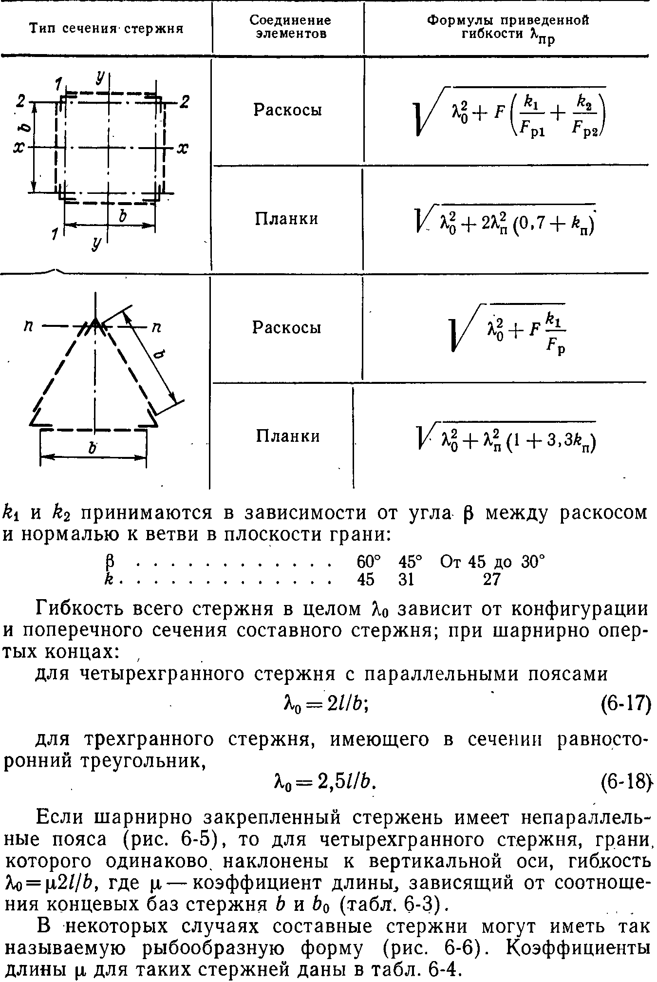

Расчетные формулы приведенной гибкости по СНиП II-И. 9-62

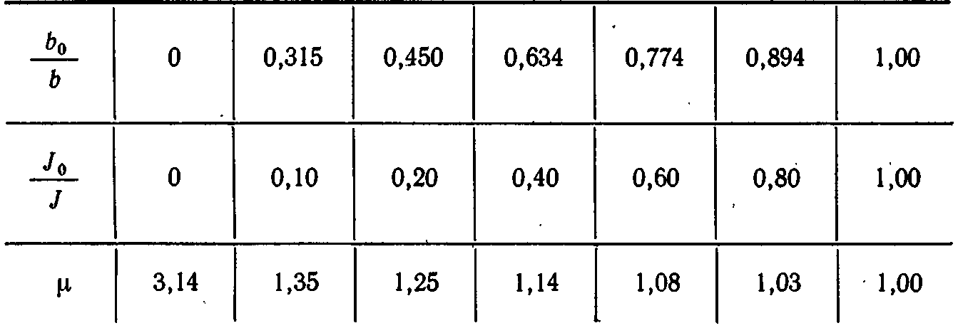

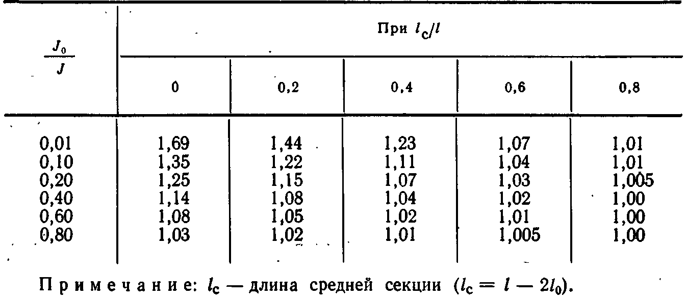

Таблица 6-4

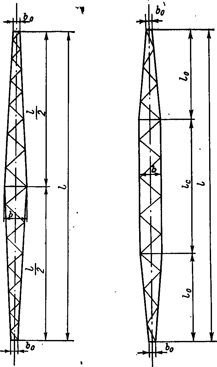

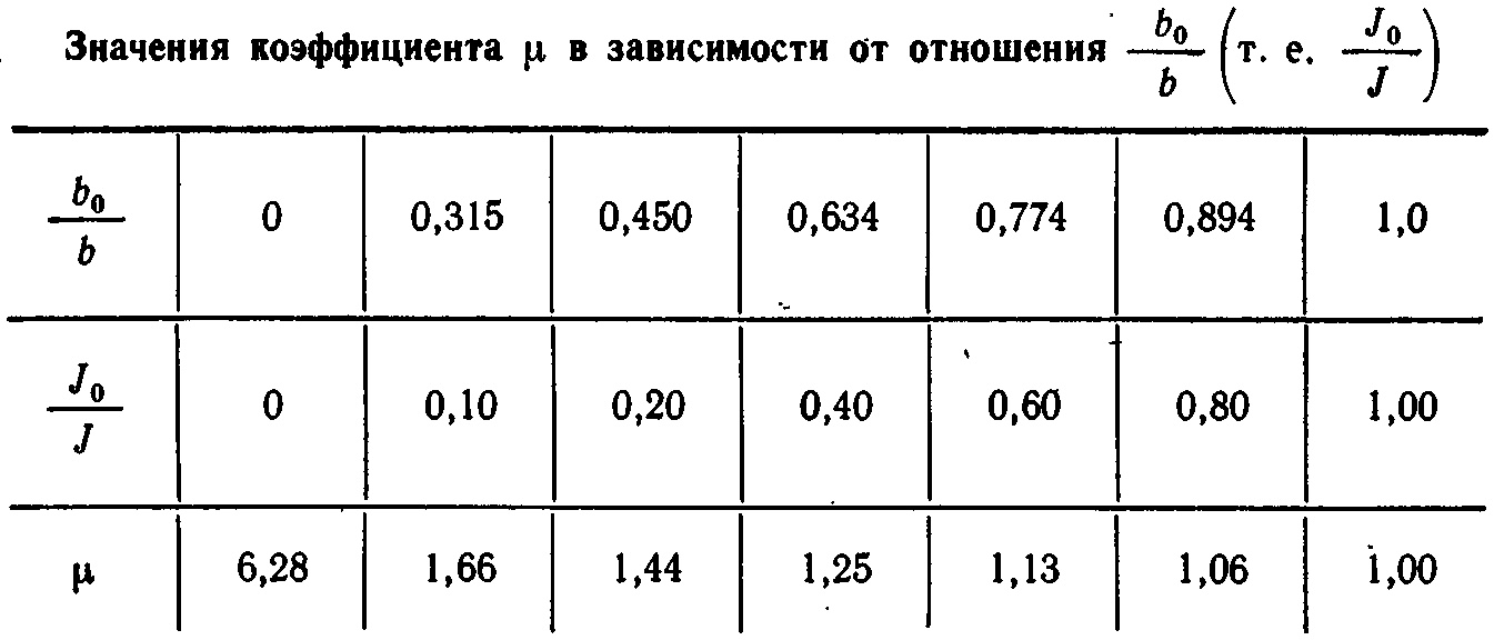

Значения коэффициента μ для составных стержней рыбообразной формы     '
Примечание: b — база средней части (см. рис. 6-6).

Часто в конструкциях опор линий электропередачи встречаются составные стержни, имеющие призматическую среднюю часть и концевые части в форме обелисков (рис. 6-7). Таковы, например, стойки опор на оттяжках. Коэффициенты длины μ для таких стержней даны в табл. 6-5.
Рис. 6-5. Схема стойки в форме обелиска
Рис. 6-6. Схема стойки рыбообразной формы
Рис. 6-7. Схема симметричной стойки с концами в форме обелисков

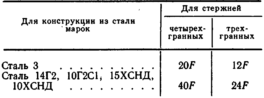

Таблица 6-6
Значения условной поперечной силы Qусл
Примечание: F — суммарная площадь сечения поясов поперечного стержня, см2.
Соединительные планки центрально сжатых составных стержней должны рассчитываться как элементы безраскосных ферм на действие усилий, определяемых по нижеследующим формулам.
Сила, срезывающая планку четырехгранных и равносторонних трехгранных стержней,
(6-22)
Момент, изгибающий планку в ее плоскости: для четырехгранной стойки
     (6-23)
для трехгранной стойки
 (6-24)
где а — расстояние между осями планок; b — расстояние между осями поясов.
Соединительные элементы внецентренно сжатых составных стержней должны рассчитываться либо на фактическую поперечную силу, либо на условную силу, определяемую на табл. 6-6. В расчете принимается большее из получаемых значений.
