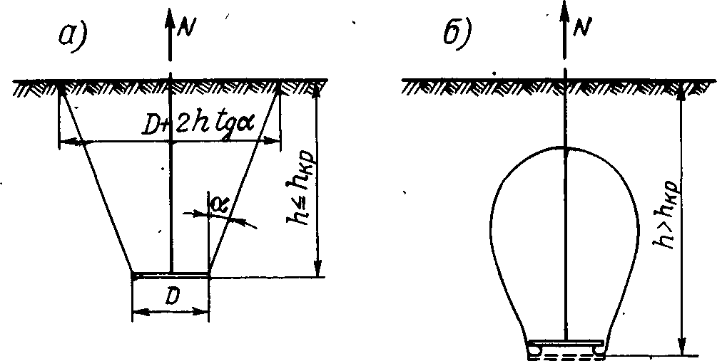

Рис. 8-40. Схема расчета основания вырываемой винтовой сваи

В общем случае, когда лопасть сваи, на которую действует осевая вырывающая сила находится на глубине, меньшей критической hк, потеря несущей способности основания происходит вследствие выпирания грунта в. виде усеченного конуса, образующие которого наклонены под углом а к оси сваи (рис.8-40, а). При глубинах, больших критической, исчерпание прочности основания наступает, когда грунт над лопастью переходит в пластическое состояние и начинает перетекать в щель, образовавшуюся под лопастью при перемещении последней (рис. 8-40,б). Перемещение сваи без увеличения нагрузки продолжается до тех пор, пока глубина не станет равной критической, после чего происходит выпирание грунта.
