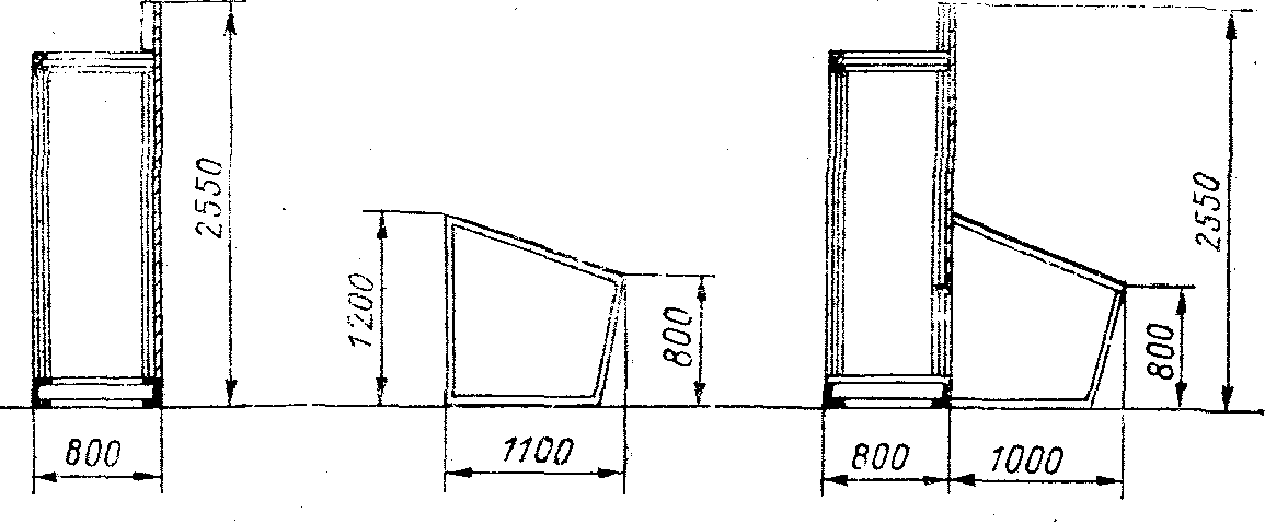

Щиты комплектуются из вертикальных панелей, пульт собирается из односкатных наклонных столов — панелей пульта. Наиболее рекомендуема и удобна в эксплуатации совмещенная конструкция щит—пульт (пульт—панель).
Ведущим специализированным предприятием в нашей стране, поставляющим энергетические щиты и пульты, является завод «Электропульт» в Ленинграде. Щиты и пульты изготовляются свободно стоящими, ординарными или сдвоенными, либо прислонными из профильной стали и гнутых профилей листовой стали толщиной 2—4 мм. С боковых сторон щиты и пульты кантуются обрамлениями, на верхнем обрамлении пластмассовыми буквами указывается назначение каждой панели: генератор, трансформатор, линия и т. п.
На рис. 11-1 показаны схемы конструкций щитов и пультов завода «Электропульт» наиболее употребительных размеров.

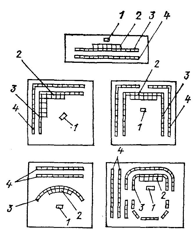

Рис. 11-2. Варианты компоновки щитов и пультов в помещении главного щита управления 1 — стол дежурного; 2 — щит-пульт управления; 3 — панели щита управления; 4 —  панели релейной защиты, автоматики и регистрирующих приборов
В общем компоновка панелей щитов и пульта, расположение их в помещении и выбор места и размеров помещения ГЩУ, а также специальное оборудование должны обеспечить удобную обстановку для спокойной работы персонала: нормальную температуру и влажность, естественный свет, хорошую искусственную освещенность, кондиционированный воздух, отсутствие радиации, шума, вибраций, пыли, газов при безопасности обслуживания персоналом всех электрических устройств помещения; строительно-архитектурную увязку помещений ГЩУ и подщитового помещения с окружающей строительной ситуацией.

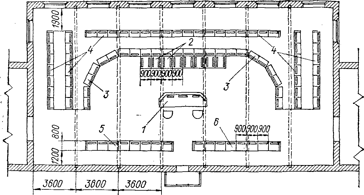

Вариант расположения конструкций щитов и пультов, балок перекрытия и отверстий в полу помещений главного щита управления
Рис. 11-3. Вариант расположения конструкций щитов и пультов, балок перекрытия и отверстий в полу помещений главного щита управления
1 — стол дежурного персонала; 2 — главный щит — пульт управления; 3 — панели щита управления; 4 — релейные щиты и панели регистрирующих приборов; 5 — щит оперативного (постоянного) тока; 6 — щит собственных нужд
На рис. 11-2 показаны варианты компоновки щитов и пультов в помещении ГЩУ. Между рядами щитов оставляются коридоры нормированных размеров для обслуживания. На рис. 11-3 дан вариант расположения панелей, балок и отверстий в полу помещения поста управления.
