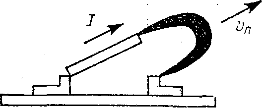

Дуга при отключении большого тока рубильником
Рис, 4-7. Дуга при отключении большого тока рубильником
Практически в аппаратах низкого напряжения нашли применение дугогасительные устройства трех типов: открытый разрыв, щелевые дугогасительные камеры и деионные решетки. Открытый разрыв применяется в рубильниках на большие токи, в которых дуга растягивается электродинамическими силами, перемещаясь со скоростью v0 и интенсивно охлаждаясь при этом встречным потоком воздуха (рис. 4-7). Таким способом возможно отключение цепей постоянного тока с напряжением до 500 В и токами до 5 кА. Примерно на такие же параметры возможно использование рубильников с открытым разрывом в цепях переменного тока.

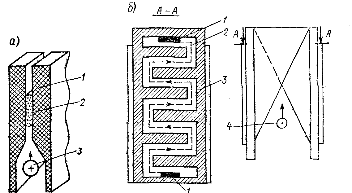

Щелевые дугогасительные камеры значительно эффективней и в настоящее время широко применяются в аппаратах низкого напряжения. На рис. 4-8 показаны два типа таких камер: с одной узкой щелью и с лабиринтной щелью. Стенки камер изготовлены из дугостойкого материала (асбоцемент, керамика), хорошо поглощающего теплоту. По обе стороны камеры расположены стальные полюсные наконечники дугогасительной электромагнитной системы, создающей магнитное дутье, при помощи которого дуга загоняется в узкую часть щелевой камеры. При этом дуга растягивается и, соприкасаясь со стенками камеры, интенсивно охлаждается. Лабиринтная камера имеет некоторые преимущества, так как дуга может быть растянута здесь на значительную длину при относительно малых внешних габаритах камеры.
Щелевая дугогасительная камера постоянного тока
Рис. 4-8. Щелевая дугогасительная камера постоянного тока (в)
1 — стенка камеры; 2 — узкая щель; 3 — ствол дуги и широкой щели лабиринтная дугогасительная камера постоянного тока (б)
1 — контакты; 2 — путь дуги; 3 — стенка камеры; 4 — ствол дуги
Предельный ток отключения автоматических воздушных выключателей, снабженных подобными камерами, достигает 50—90 кА для постоянного тока и 30—40 кА для переменного.
