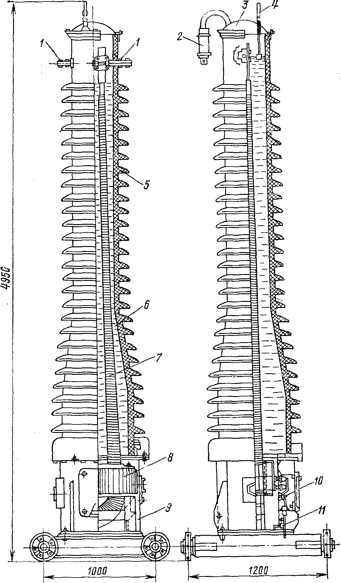

Общий вид конструкции ТПТ типа ТПТН-400 па 1000/1 изображен на рис. 6-30.

Рис. 6-30. Конструкция ТПТ типа ТПТН-400
1 — вводы первичной обмотки; 2 — силикагелевый влагопоглотитель; 3 — расширитель; 4 — маслоуказатель; 5 — Покрышка — фарфор; 6 — масло; 7 — первичная обмотка; 8 — тороидальные сердечники с вторичными обмотками; 9 — стальной сварной корпус; 10 — коробка с семью вторичными выводами (шесть от двух вторичных цепей со средними точками и один — заземление последней обкладки кабельно-конденсаторной изоляции); 11 — кран для слива масла.
