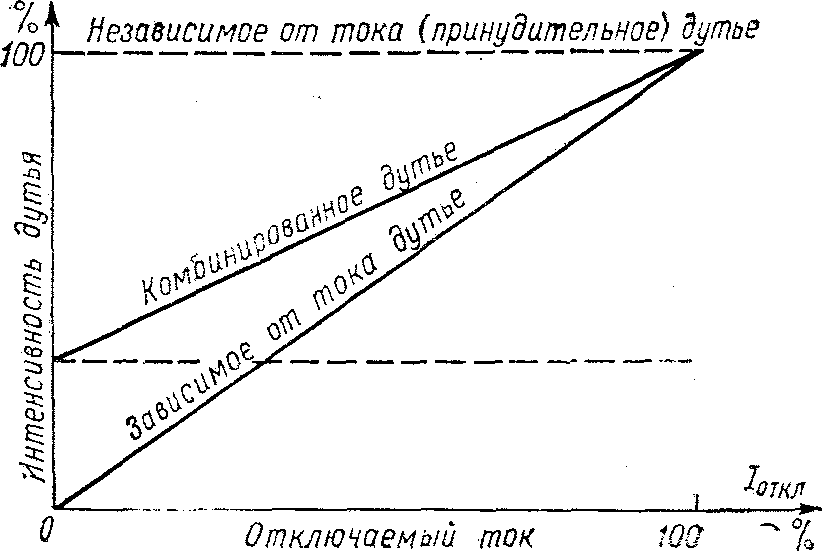

В некоторых конструкциях малообъемных выключателей предусмотрены устройства принудительного дутья, усиливающие действие естественного дутья. Выключатели с таким комбинированным дутьем имеют характеристику отключающей способности, менее зависящую от тока (рис. 5-9), и могут успешно отключать холостой ход линий и трансформаторов, а также применяться в схемах АПВ.
характеристики масляного дутья различных типов
Рис. 5-9. Сравнительные характеристики масляного дутья различных типов
