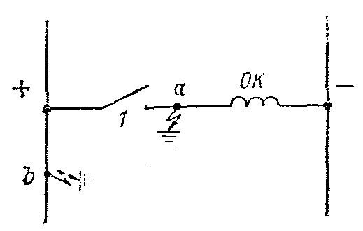

При изолированных полюсах (рис. 8-7) заземление в точке а при разомкнутых замыкающих контактах 1 еще не вызовет ложного действия катушки ОК, но как только появится второе повреждение изоляции на землю в разветвленной сети положительного полюса, неминуема ложная работа аппарата, так как контакт 1 окажется зашунтированным. Бот почему необходима сигнализация о замыкании на землю в оперативных цепях, и прежде всего на полюсах источника питания.
Рис. 8-7. Ложное действие аппарата при втором замыкании на землю ОК — орган командный

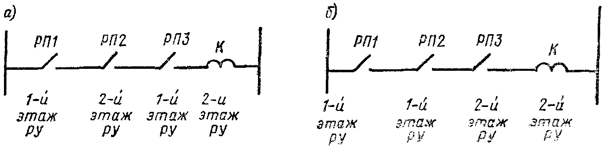

Для экономии проводов в цепях управления и сигнализации оперативные контакты преобразователей импульсов следует размещать в цепочках схемы в соответствии с территориальным расположением преобразователей (рис. 8-11).
