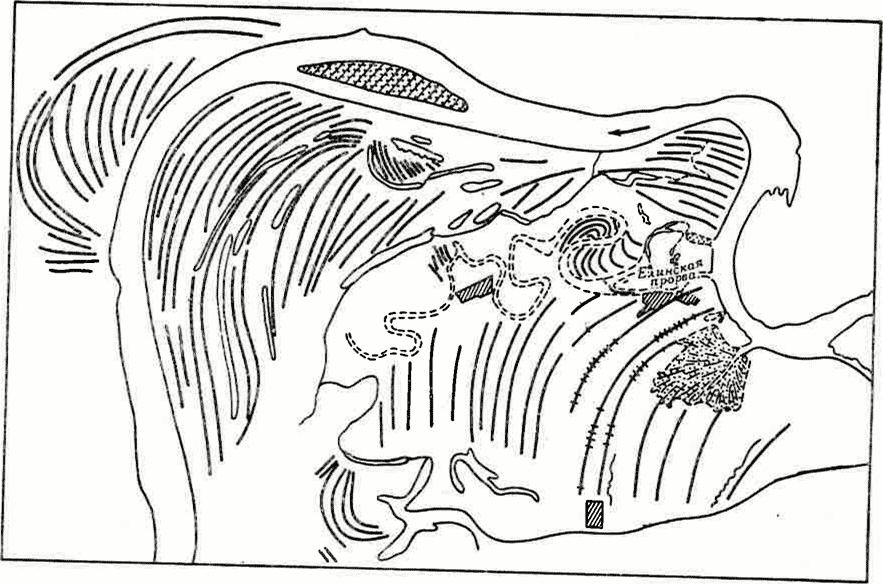

Схема рельефа поймы свободно меандрирующей реки
Рис. 1-3. Схема рельефа поймы свободно меандрирующей реки, установленная по аэрофотоснимку.
На этот фон накладываются разновысотные и различно ориентированные по отношению к руслу системы вееров перемещения русла, обычно достаточно четко разграниченные между собой. Каждая система вееров представляет собой чередование дугообразно изогнутых в плане грив и ложбин между ними. Гривы являются старыми береговыми валами, отошедшими в ходе плановых деформаций излучин в глубь поймы, а затем обособившимися вследствие прорыва образовавшей их излучины.
Наиболее современные системы этих валов обычно хорошо согласуются с современными очертаниями излучин, в пределах которых они находятся. Более древние системы могут оказаться ориентированными по отношению к руслу реки самым различным образом в зависимости от того, как развивались плановые деформации русла. При этом обычно, чем древнее система, тем выше над рекой ее общая поверхность. Могут быть случаи, когда концы валов выходят к реке; иногда они оказываются выгнутыми в сторону, противоположную реке и т. п.
Характерным элементом рельефа поймы являются старицы — остатки участков старого русла отчленившиеся от реки в ходе плановых деформаций. Они имеют обычно дугообразно изогнутые очертания, соответствующие очертаниям ранее существовавшей на этом месте излучины. Подобные староречья могут иметь большую глубину, сопоставимую с глубиной главного русла, но иногда оказываются в значительной мере занесенными. Иногда старицы имеют прямолинейные, очертания, т. е. образовались из относительно прямолинейных участков старого русла в местах спрямления излучин.

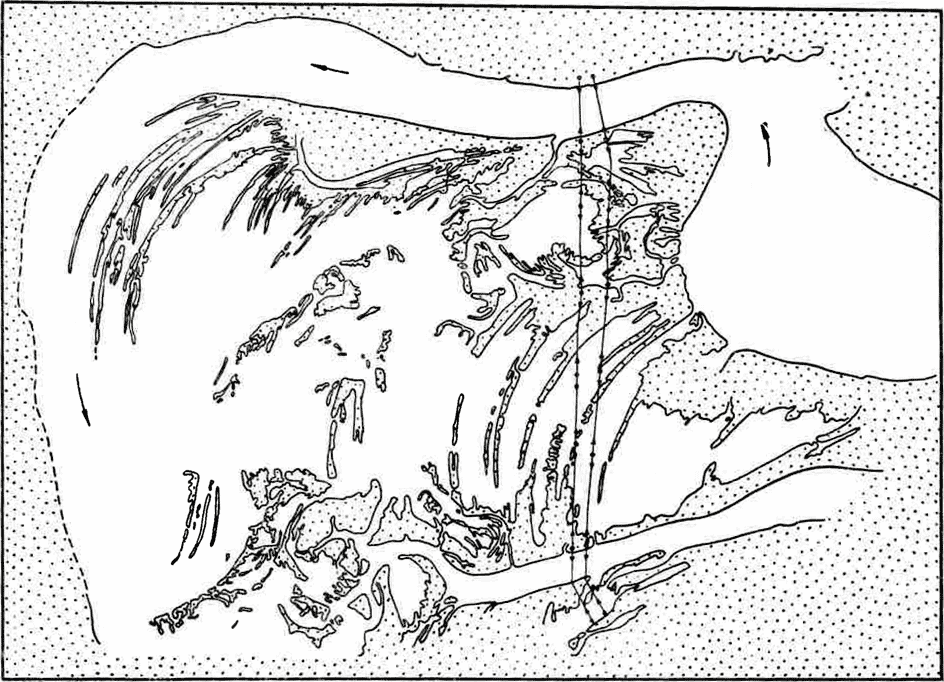

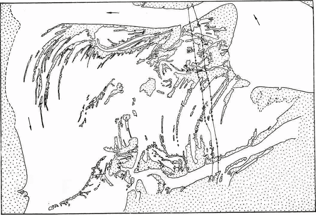

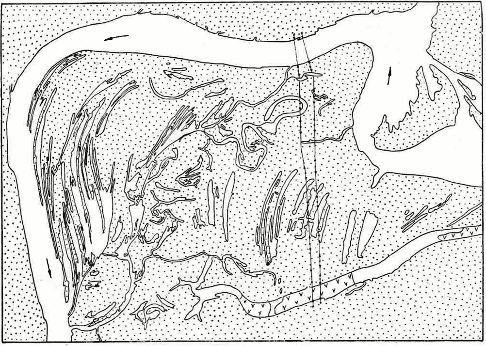

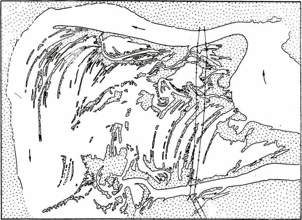

  1. Ход заполнения и опорожнения пойменного массива хорошо иллюстрируется на рис, 1-4—1-8, полученных путем обработки аэрофотоснимков. Рис. 1-4 дает начальную стадию затопления, при которой вода поступает на пойму только через низовую прорву и заполняет понижение между гривами вееров перемещения. Отдельные замкнутые водоемы и озера, имеющиеся на рис. 1-4. заполнены водой, оставшейся от таяния снега. На постоянно существующем озере еще местами сохранился лед. На рис. 1-5 затоплена уже значительная часть пойменного массива. Со стороны реки вода подступает к гребням верховых прорв, но заметного перелива через них еще не обнаруживается.
Перелив воды через верховые прорвы начинается при дальнейшем подъеме уровня воды в реке, как это видно на рис. 1-6. На этом же рисунке видно, как внутри пойменная емкость распалась на ряд отдельных емкостей и на разграничивающих гривах обнаружились прорвы. Это деление на емкости и работа внешних и внутрипойменных прорв особенно хорошо обнаруживается на рис. 1-7, соответствующем прохождению пика паводка. Если изображенный момент затопления наблюдать в натуре со случайно выбранной точки, то может сложиться впечатление полного затопления поймы.
Последовательный ход затопления пойменного массива при свободном меандрировании
Рис. 1-4. Последовательный ход затопления пойменного массива при свободном меандрировании (по аэрофотосъемке). 12/IV 1968 г. Н=559 см.
Ход затопления пойменного массива 14/IV 1968

Ход затопления пойменного массива 18/04 1968
Рис. 1-6. Ход затопления пойменного массива 18/04 1968 г., Н= 735 см.
Ход затопления пойменного массива 20/IV 1968
Рис. 1-7. Ход затопления пойменного массива 20/IV 1968 г., Н=735 см.
Может показаться, что через пойменный массив проходит значительная
часть паводочного расхода, В действительности же расход воды через пойму ограничивается тем, что пропускают две-три небольшие верховые прорвы. Существенно отметить, что на рис. 1-7 показано прохождение пика паводка редкой повторяемости. Лишь при особых катастрофических паводках можно ожидать затопления всех береговых валов и прибрежных возвышений.

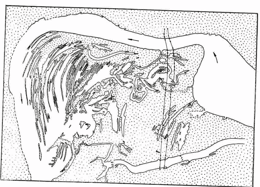

На рис. 1-8 видно уже начало спада уровней и начало освобождения поймы от воды.
Из приведенной выше картины заполнения и опорожнения пойменного массива следует, что скоростное поле в затопленной пойме имеет сложное строение, для которого характерна большая неравномерность распределения скоростей. Наряду с большими застойными зонами обнаруживаются участки местных больших перепадов уровней в прорвах, преимущественно в верховых и внутрипойменных, и скорости на этих перепадах могут значительно превосходить скорости течения в основном русле. Наибольшие величины скоростей не обязательно совпадают с наибольшим затоплением поймы, при котором можно ожидать большего выравнивания скоростей течения и ослабления роли отдельных прорв.

Ход затопления пойменного массива 21/IV 1968
Рис. 1-8. Ход затопления пойменного массива 21/IV 1968 г., Н=734 см.
