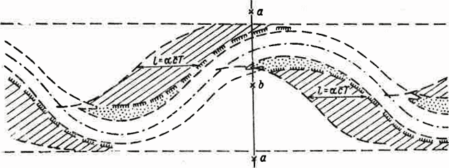

      1. Плановые деформации русла сводятся к сползанию вниз по течению излучин и пойменных массивов без закономерного изменения их планового очертания. Вполне безопасным является- размещение опор вне границ пойменных массивов, за склонами долины (рис. 2-1). В ряде случаев имеется возможность установки опор и на пойменном массиве. В этом случае границы безопасной зоны размещения определяются наложением на плане линии существующих бровок, смещенной вниз по течению на величину асТ,
где с — средняя скорость сползания излучин вниз по течению, м/год; Т — расчетный срок эксплуатации ЛЭП; а— коэффициент запаса, принимается равным 1,5, если величина с определена достаточно надежно как средняя для ряда, включающего не менее десяти излучин. При меньшем числе излучин коэффициент а принимается равным 2. Во всех случаях величина ас должна быть больше наибольшей из частных значений ст. В противном случае вместо ас в расчет вводится это наибольшее частное значение.

Рис. 2-1. Размещение опор ЛЭП при переходе через реки с ограниченным меандрированием. а — опоры вне пояса меандрировання, Ь — опора на пойменном массиве.
