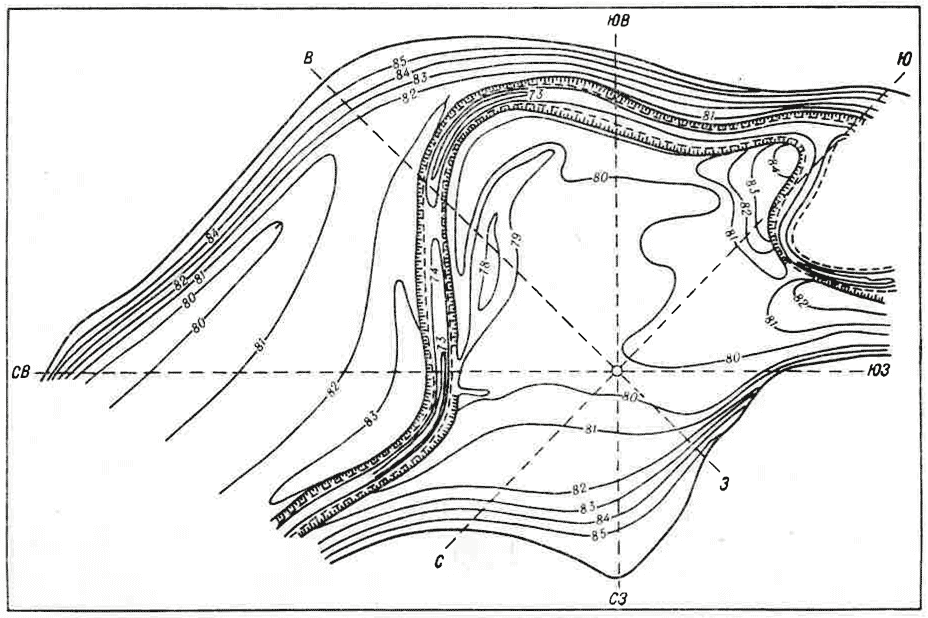

план пойменного массива
Рис. VI-1. Схематический план пойменного массива, принятый в примерном расчете (кружком обозначена точка, для которой выполняется расчет).

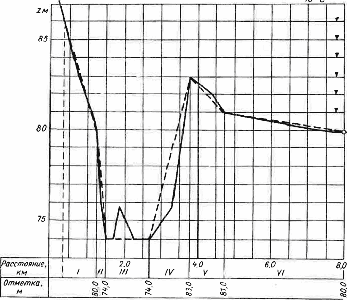

На рис. VI-1 показан схематически пойменный массив и место опоры, для которого приводится примерный расчет. На рис. VI-2 показан профиль разгона по одному из расчетных восьми румбов. Этот профиль несколько сглаживается (пунктирная линия), чем достигается упрощение расчета без практического снижения его точности. Этот сглаженный профиль разбивается на участки. На рис. VI-2 видно, насколько существенно изменяется характеристика разгона с изменением положения уровня воды. Изменяются не только глубины, но и общая длина разгона и длина начальных участков (участки I и V).
Профиль поймы
Рис. VI-2 Профиль поймы в направлении ЮС.

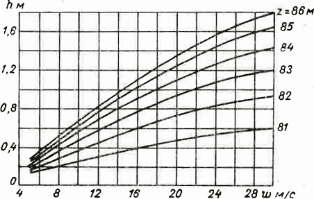

Зависимость высоты волны от скорости ветра
Рис. VI-3. Зависимость высоты волны от скорости ветра w при различных положениях уровня воды в пойме при ветре южного направления.

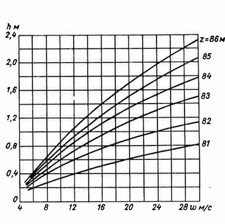

Результаты расчета высоты волны по каждому из восьми румбов представляются в виде семейства кривых, выражающих зависимость высоты волны Л от скорости ветра до, для которых в качестве параметра принимается положение уровня воды г. Пример такой волновой характеристики для створа Ю—С приведен на рис. VI-3,

На рис. VI-4 дана такая осредненная характеристика для разгонов следующих направлений: Ю, ЮВ, В, СВ. Характеристики по остальным направлениям приведены на рис. VI-5.

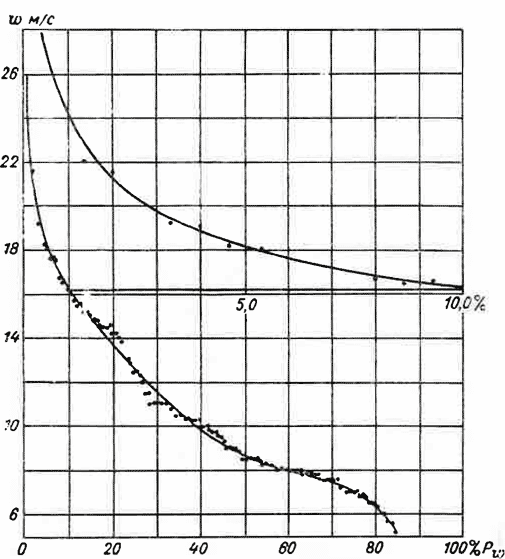

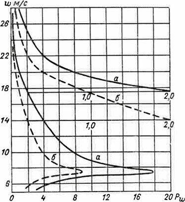

Кривые обеспеченности пиковых значений скорости ветра, построенные по 128 пикам, представлены на рис. VI-7. Суммарная продолжительность штилей, включая штормы с пиковыми значениями скорости ветра менее 5 м/с, составляет 15%. Поэтому кривая обеспеченности ограничена значением Р = 85%. На рис. VI-8 дана соответствующая кривая а плотности вероятности Р.
Кривые плотности вероятности пиковых значений скорости ветра
Рис. VI-8. Кривые плотности вероятности пиковых значений скорости ветра.
Рис. VI-7. Кривая обеспеченности пиковых значений скорости ветра.
а —суммарная кривая плотности вероятности для всех 8 румбов; 6 — кривая плотности вероятности для группы четырех обобщенных румбов.
 Как уже отмечалось, условия волнообразования, т. е. связь высоты волны со скоростью ветра и степенью затопления поймы, оказались близкими в ряде румбов, что позволило обобщить волновые характеристики в две группы по четыре румба в каждой (рис. VI-4 и VI-5). Ветровой режим
(рис. VI-6) дает скорости ветра, обобщенные по всем румбам. Рассматривая каждый румб в отдельности, следовало бы для каждого румба иметь свои режимные характеристики ветра. В настоящем примере для сокращения показательных расчетов и избегая усложнений, затемняющих идейную сущность метода, принято, что ветер распределяется по всем восьми румбам равномерно. Это позволило и плотности вероятности так же поровну распределить между двумя группами румбов. Соответствующая кривая вероятности показана так же на рис. VI-8 (кривая б).

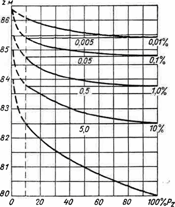

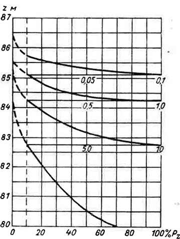

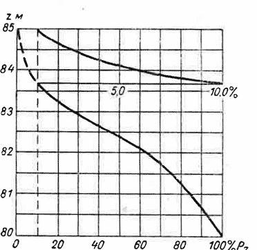

Пиковые значения скорости ветра могут совпасть с любым положением уровня воды, изменения которого происходят во времени более плавно. Поэтому вероятностные характеристики уровня воды приходится рассматривать как характеристики непрерывного процесса. На рис. VI-9 и VI-10 представлены кривая обеспеченности уровней воды и соответствующая кривая плотности вероятности, используемая в дальнейшем расчете.
Кривая обеспеченности уровней воды
Кривая плотности вероятности уровней воды
Кривая обеспеченности максимальных годовых уровне
Рис. VI-9. Кривая обеспеченности уровней воды.
Рис. VI-10. Кривая плотности вероятности уровней воды.
Рис. VI-11. Кривая обеспеченности максимальных годовых уровней.
Для построения этих кривых была использована кривая обеспеченности годовых максимальных уровней, характерная для реки среднего размера в равнинной части СССР (рис. VI-11), и соответствующий типовой график хода уровней при прохождении половодья.

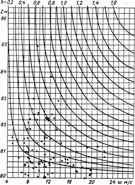

Приведенные выше волновые характеристики по двум группам направления (рис. VI-4 и VI-5) можно перестроить в графики, на которых в координатной системе г, w будут нанесены линии равных значений А. Такие графики по двум группам румбов показаны на рис. VI-12 и V1-13. Располагая натурными материалами, по фактическим пиковым значениям скоростей ветра и положениям уровня воды в момент этих пиков можно соответствующие точки наложить на эти графики. По числу точек, оказавшихся в том или ином интервале значении высот волн, обычным способом могут быть вычислены повторяемость н обеспеченность высот волн. Суммирование числа случаев, приходящихся на определенный интервал значении h, следует производить по обоим графикам, т. е. по всем восьми румбам, и это число случаев относить также к полному числу точек обоих графиков. Точки, нанесенные на графики, соответствуют режиму ветра и уровня, представленному в виде кривых обеспеченности на рис. VI-7 и VI-9. В соответствии с этим общее число точек принимается за 85%.
График распределения фактических сочетаний уровней воды z и скоростей ветра
Рис. VI-12. График распределения фактических сочетаний уровней воды z и скоростей ветра w в поле значений высот воли /г. Румбы СВ, В, ЮВ, Ю.
Рис. VI-13. График распределения фактических сочетаний уровней воды z и скоростей ветра w в поле значений высот волн h. Румбы ЮЗ, 3, СЗ, С.
Остальные 15% случаев отнесены к штилям. При наличии исходных натурных данных нет необходимости выполнять их статистическую обработку. Точки могут наноситься и непосредственно по исходным данным.

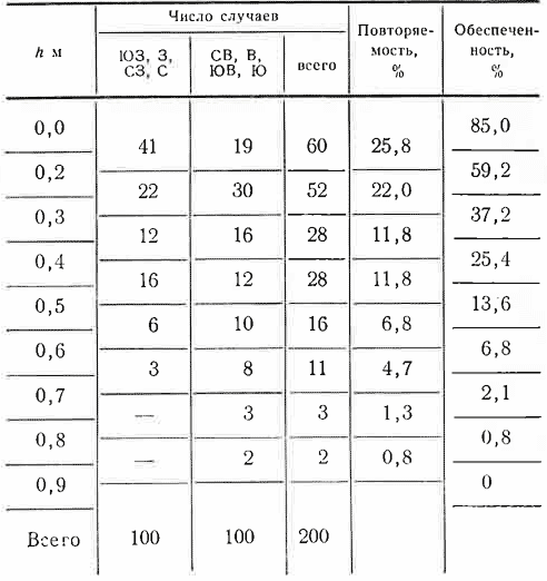

Таблица VI-1

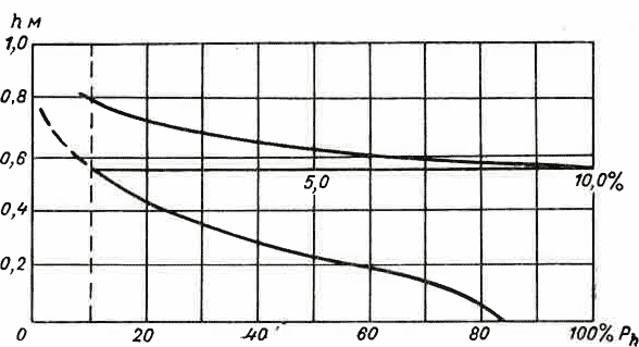

Кривая обеспеченности высот волн
Рис. VI-14. Кривая обеспеченности высот волн, полученная упрощенным способом.
На рис. VI. 14 показана кривая обеспеченности высот волн, построенная изложенным выше упрощенным методом.
Соответствующие расчеты приведены в табл. VI. 1.
