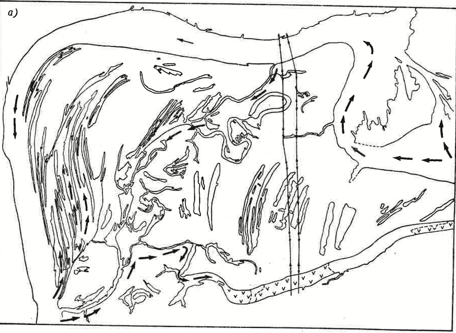

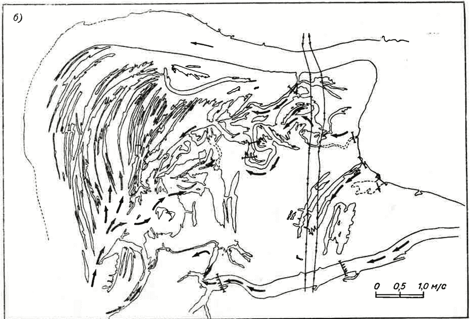

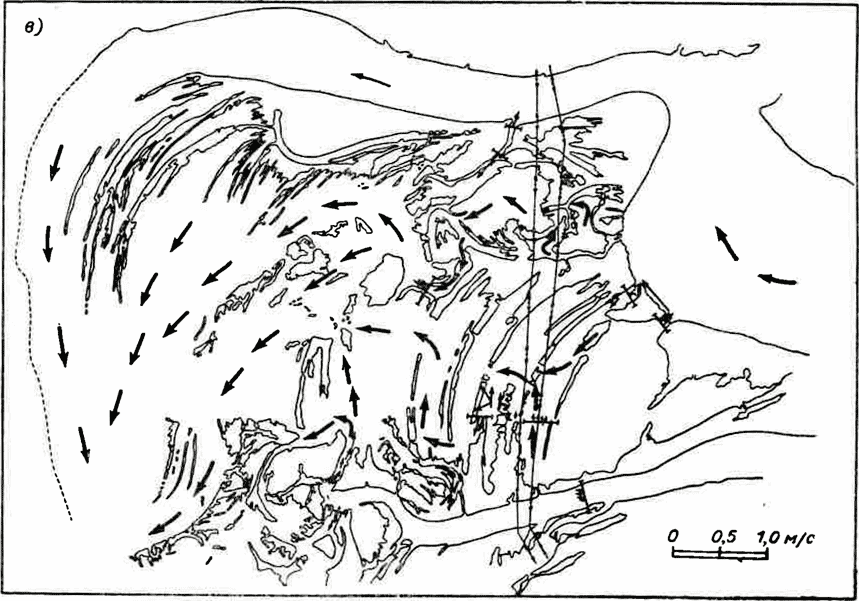

в.  Получение по аэрофотоснимку вероятной схемы течений сводится к следующим операциям:
  1. выделяются контуры поймы на аэрофотоснимке;
  2. обнаруживаются прорвы (их контуры).
При наличии аэрофотоснимков изучаемого пойменного массива местоположение прорв — участков, через которые поступает вода из русла, обнаруживается достаточно хорошо, особенно при стереоскопическом их рассмотрении. Прорвы представляют собой эрозионные образования в береговых валах, видимые на снимках как нарушения поверхности берегового вала. Часто прослеживаются русла временных или постоянных речек, идущих от прорвы в глубь поймы. Иногда прорва обнаруживается по конусообразным отложениям наносов на поверхности поймы за береговым валом, вынесенным из прорвы.
По этим же признакам выявляются прорвы внутри пойменного массива в валах, образующих системы вееров перемещения русла.
Обнаруживаются возможные пути перемещения воды по пойме — вытянутые понижения (с руслом и без русла) ее поверхности по границам между разновысотными системами вееров перемещения русла, по ориентировке крупных ложбин между ними по растительности. Одновременно с этим устанавливаются участки возможного расположения аккумулирующих емкостей. Все эти элементы иллюминуются на снимке гуашью. Обнаруживаются также участки первоочередного выхода воды в низовой части пойменного массива.
Затем на иллюминованный снимок накладывается калька, на которую копируются основные контуры и наносятся предположительные линии токов воды, возникающие на пойме при ее затоплении.
Так как схемы течений различны при разной степени затопления поймы, то подобные кальки со схемами течений составляются для разных фаз половодья раздельно для его подъема и спада и для лет с малой, средней и большой затопляемостью поймы (рис. V-1).
Схемы пойменных течений
Рис. V-1. Схемы пойменных течений, построенные по аэрофотоснимкам.
— начало затопления — работает низовая прорва; б — работают верховые и низовые прорвы на затопление;
транзитное течение на пойме
Рис. V-1 Схемы пойменных течений, построенные по аэрофотоснимкам. а — транзитное течение на пойме.
Сосредоточенные потоки в прорвах, в понижениях между валами и в намечающихся пойменных протоках могут менять направление на прямо противоположное в периоды наполнения и
опорожнения поймы. При полном затоплении поймы скорости течения выравниваются, направление их приближается к направлению оси долины. На пиках особо высоких половодий величину наибольшего отклонения направления пойменного течения от направления оси долины следует принимать  равным 45°.
Схема пойменных течений, установленная по аэрофотоснимкам, может использоваться при выборе створа перехода и мест расположения опор. При необходимости разместить опору в районе сосредоточенных течений необходимо выполнять специальные расчеты скоростей течения (см. п. 2.6.3). Следует иметь в виду, что эти схемы приближенны и для детальных расчетов необходимо получить более подробные данные. Указанные схемы можно использовать лишь для предварительной наметки мест расположения пойменных озер.

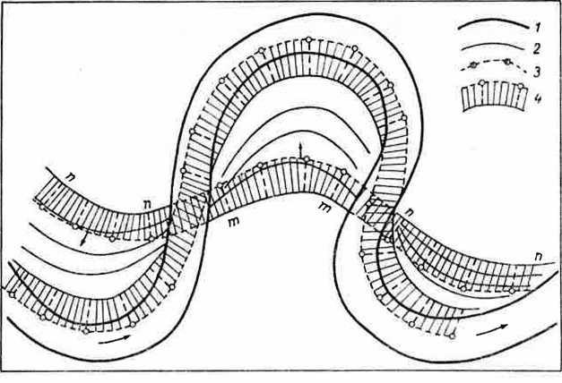

д.  Восстановление прежних положений русла по аэрофотоснимкам основывается на том, что в процессе плановых перемещений русла на участках поймы, примыкающих к выпуклым (наступающим) берегам реки, сохраняются следы прежних береговых валов в виде вееров перемещения, рисунок которых хорошо согласуется с контуром современного русла. Эти веера обычно легко обнаруживаются на аэрофотоснимках.
Для восстановления прежнего положения одной излучины необходимо, кроме этой излучины, иметь изображение смежных выше и ниже расположенных излучин.
Рис. V-2. Восстановление прежних положений русла по веерам перемещения.
1 — контуры современного русла; 2 — линии вееров перемещения (опорные линии); 3 —линии прежних вогнутых берегов, восстановленных по опорным линиям; 4 — восстановленные прежние положения русла.
Из контактных отпечатков этих излучин составляется накидной монтаж (отпечатки накладываются один на другой сходящимися контурами и закрепляются кнопками). На накидном монтаже очерчивается произвольная рамка, ограничивающая исследуемый участок. Затем на снимки накладывается калька. На нее переносятся эта рамка и линии прежних береговых валов, достаточно четко обнаруживаемые на аэрофотоснимках. Эти линии назовем опорными (рис. V-2). Положим, мы задались целью восстановить положение русла, соответствующее опорной линии т—т (рис. V-2). Эта линия находится на право-бережной пойме и отображает прежнее положение правобережного берегового вала. Отложив в ряде точек этой линии по нормали к ней отрезки, равные примерно ширине русла, получим приблизительное положение соответствующего левого берега. Как видно на рис. V-2, эта восстановленная линия хорошо согласуется с некоторой опорной линией на смежных левобережных участках поймы (на рис. V. 2 линии п — п), где эти линии соответствуют левобережным береговым валам. Восстановленные от линии п— п вспомогательные линии, выражающие положение правого берега, хорошо согласуются с опорной линией т — т. На рис. V-2 показано два восстановленных положения русла. Для детального восстановления всего развития излучины можно без труда получить достаточное число последовательных плановых положений. Для этого нет необходимости проводить опорные линии через все сохранившиеся следы прежних валов. Эти линии могут проводиться через 10—20 следов на фотоснимке.
Приобретение навыков в восстановлении прежних положений русла позволяет сразу по характеру рисунка выявлять схемы деформаций. Например, развернутый веер перемещения русла показывает, что данная петля в ходе своего развития одновременно разворачивалась вниз или вверх по течению. В этом случае восстановление прежних положений русла возможно по рисунку валов только на одном берегу.
Признаками недавних прорывов петель служит наличие в русле обширной широкой косы со слабо выраженным рельефом. Вогнутый берег русла против такой косы обычно смещается в плане особенно быстро.
Получение полных схем плановых деформаций излучин позволяет наметить границы, до которых могут доходить вершины петель, и оценить стадии современного положения русла. Тем самым можно обнаруживать участки устойчивых и неустойчивых берегов, определять длины фронтов размыва и намыва русла и их изменения в ходе развития излучин.
