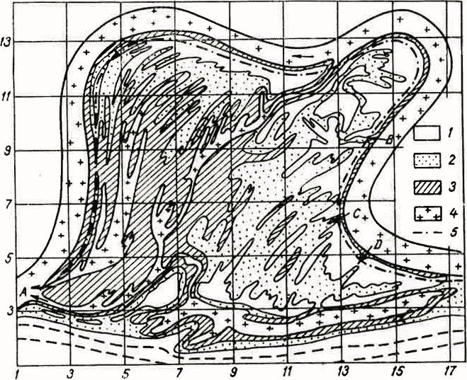

Пойменный массив при свободном меандрировании
Рис. 1-7. Пойменный массив при свободном меандрировании.
Л — низовая прорва; В, С, D—верховые прорвы; 1, 2, 3, 4 — участки массива с различными высотными отметками в направлении убывания высот от 1 до 4; 5 — линия гребня берегового вала.
Эти валы образуют системы грив — веера блуждания, легко обнаруживаемые на аэрофотоснимках. В поймах часто встречаются серповидно выгнутые в плане озера-староречья, остатки отчленившихся излучин.
В поймах свободно меандрирующих рек часто удается выделить массивы, ограниченные несколькими (обычно 4—6) не слишком сильно развитыми излучинами, из которых крайние своими вершинами приближаются к коренному склону долины или упираются в него. В таких массивах обнаруживается общность и в их морфологическом строении, и в гидравлических схемах их затопления и опорожнения при прохождении паводков. Пример такого массива, несколько схематизированный, показан на рис. 1-
7. Для массива характерно наличие прирусловой приподнятости, иногда приобретающей форму берегового вала и особенно отчетливо выраженной в верховой части массива. Центр массива понижен. Самые низкие участки сдвинуты к низовьям массива и к склону долины. Здесь, у подошвы склона, часто размещаются пойменные озера.
Центральное пойменное понижение представляет собой емкость, наполнение и опорожнение которой происходит через «проpвы» — местные понижения в береговых валах и возвышенностях. Можно выделить два типа прорв: низовые прорвы, расположенные в пониженной низовой части массива, обычно вблизи от склона долины (на рис. 1-7 прорва А), и верховые прорвы, расположенные в верховой части массива на повышенных участках береговых валов (на рис. 1-7 прорвы В, С, D). Гребни последних, в отличие от гребней низовых прорв, могут существенно возвышаться над меженным уровнем воды в реке.
  1. Ход заполнения и опорожнения пойменного массива. В начале паводка заполнение пойменной емкости происходит через низовые прорвы. Лишь при дальнейшем подъеме уровня воды в реке вода начинает переливаться через гребни верховых прорв. У этих прорв может быть перепад уровней по величине, близкий к падению реки на участке всего массива. Скорости течения в прорвах при этом могут достигать критических и сверхкритических скоростей. После включения верховых прорв увеличивается скорость наполнения пойменных емкостей и увеличивается скорость подъема уровня воды в них. С момента, когда уровень воды в пойме становится выше уровня воды в реке у низовой прорвы, эта прорва начинает работать в обратном направлении. Вода начинает поступать из поймы в русло, и массив начнет (сначала в незначительном размере) участвовать в пропуске паводка.
На спаде паводка уровень воды в реке может оказаться ниже уровня на пойме  у верховых прорв. В этом случае верховые прорвы начнут работать в обратном направлении, отдавая воду реке. Этот процесс будет продолжаться до момента обсыхания гребней верховых прорв. После этого сток воды из поймы в реку будет происходить только через низовую прорву и этот процесс может затянуться и иногда продолжаться в течение всей межени (см. приложение IX).

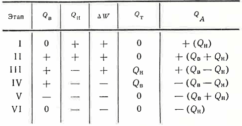

Для пояснения хода затопления и опорожнения пойменного массива введем следующие обозначения:
Qb, Qн — расходы через верховую и низовую прорвы, которые будем считать положительными, когда расход направлен из русла в пойму, и отрицательными, когда расход направлен из поймы в русло;
Qт, Qa — соответственно транзитный расход и расход на заполнение [со знаком плюс ( + )] и на опорожнение [со знаком минус (—)] поймы;
W — изменение объема воды в пойме, положительное при наполнении и отрицательное при ее опорожнении.
Приняв эти обозначения, весь цикл прохождения паводка через пойменный массив можно разбить на шесть этапов, как это показано ниже в табл. 1.1.
Таблица 1-1
